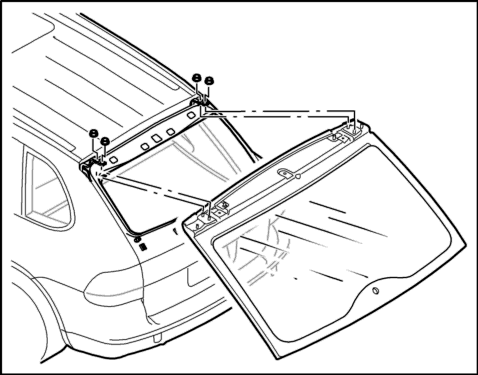

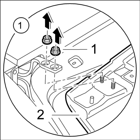

Демонтаж заднего стекла
1. Открыть заднее стекло
2. Снять заднее стекло
2.1. Во избежание падения удерживать заднее стекло вдвоем.
2.2. Выкрутить крепежные гайки -1- .
2.3. Снять заднее стекло -2- .

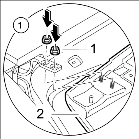

Монтаж заднего стекла
1. Установить и закрепить заднее стекло
1.1. С помощью второго механика установить заднее стекло -2- .
1.2. Накрутить гайки крепления -1- и слегка их притянуть.
1.3. Выровнять заднее стекло и отрегулировать в соответствии с размерами зазоров → Проверочные и регулировочные значения.
1.4. Затянуть гайки крепления -1- с соответствующим моментом → момент затяжки: 23 Nm+/-2 Nm.
