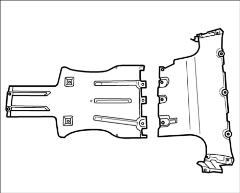

2. Демонтировать защиту двигателя.

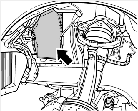

3. Снять левый передний подкрылок. После снятия корпуса воздушного фильтра -стрелка- открывается доступ к моторному отсеку

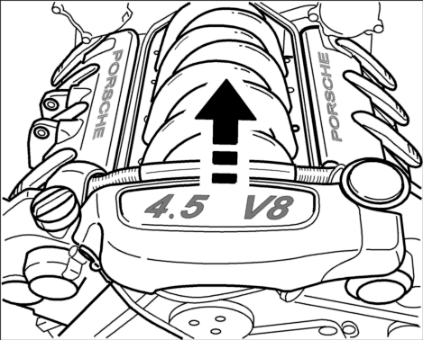

1. Извлечь крышку патрубка дроссельной заслонки вертикально вверх.

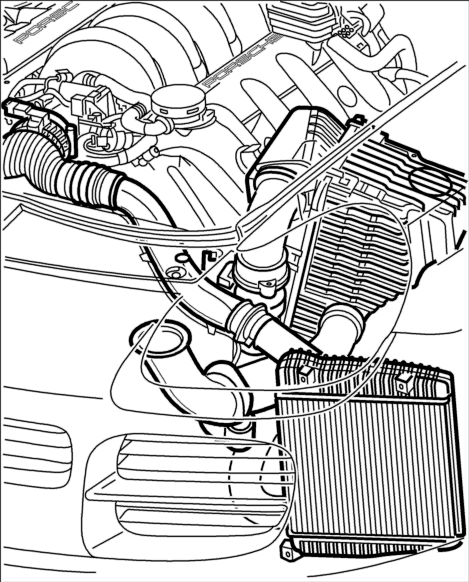

3. Снять левый корпус воздушного фильтра. Для этого учесть пункты 4 и 5 -Схема воздушных потоков Cayenne Turbo (левая сторона)- . Для Cayenne S пункты 5 – 7 не выполняются.
4. Отсоединить впускную трубу от крышки воздушного фильтра. В Cayenne S снять крышку воздушного фильтра.

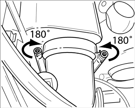

5. Для этого провернуть и извлечь -пальцы 180°- . Затем снять впускные трубы.

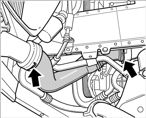

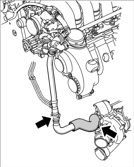

6. После снятия крышки снять впускную трубу вместе с хомутом. Для этого отсоединить трубку системы вентиляции картера от напорной трубы -стрелка- и на уровне гидравлического насоса -стрелка- (клеммовые замки).
7. Отсоединить напорную трубу от турбонагнетателя и снизу от интеркулера (защита двигателя снята).

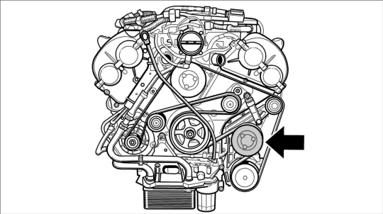

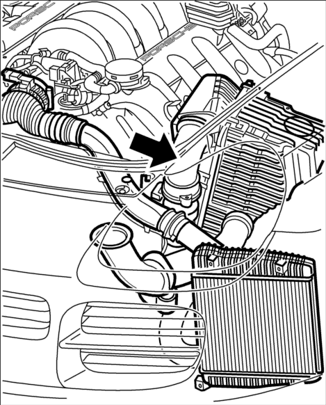

8. Снять ременный шкив гидравлического насоса. Для этого ослабить приводной ремень -см.рис.- и отложить его в сторону.
9. Снять ременный шкив гидравлического насоса в сборе.

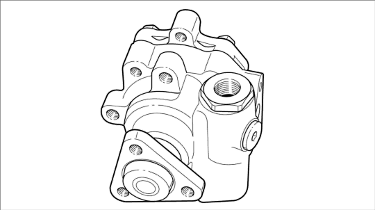

11. Снять обе магистрали с гидравлического насоса (впускную, напорную). Закрыть открытые соединения подходящими заглушками. Вытекающую рабочую жидкость собрать в специальную емкость.

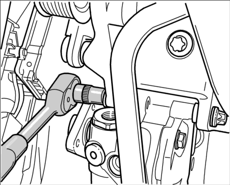

12. Снять гидравлический насос (3 шт. Torx спереди E12, 1 шт. Torx сзади E12).
