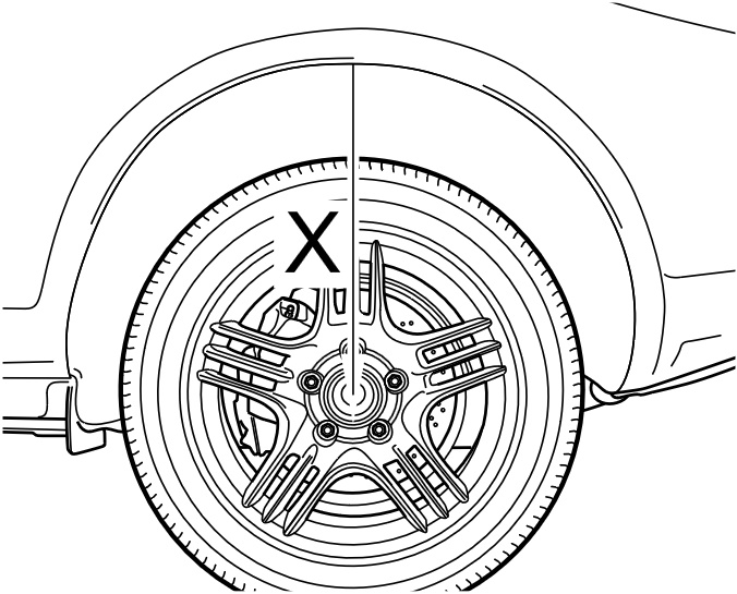

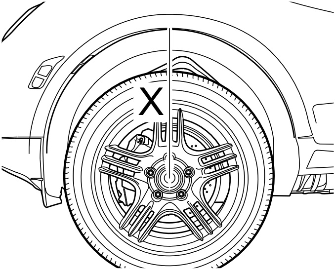

– Для всех 4 колес автомобиля замерить -высоту X-.
– Спустя 2 часа еще раз замерить -высоту X- → Высота передней оси -
размер X- (положение от крыла до центра колеса) → см. рисунок и сравнить с первым значением.
Если автомобиль стоит неровно, значит имеется утечка воздуха в подвеске того колеса, где наблюдается максимальная разница между первым и вторым замером.
