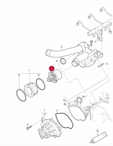

Сегодня на скорости 90-110 км/ч при внешней температуре -10 стрелка температуры упала на 50 градусов, в салон пошел холодный воздух с признаками тепла, при сбросе скорости и в городе стрелка снова на 80 градусах. Причину может кто подскажет и как с этой проблемой бороться?

Заменить термостат системы охлаждения двигателя.

17.12.2015, 22:06   #3
Serega825-116
Аватар для Serega825-116
Цену вопроса не подскажешь? Благодарю за отзыв!
17.12.2015, 22:08   #4
Сообщение от Serega825-116 Посмотреть сообщение
Все вместе около 18000 руб.
17.12.2015, 22:11   #5
Serega825-116
Все вместе
это что именно?
17.12.2015, 22:13   #6
это что именно?
Работа и материал. Все вместе.
17.12.2015, 22:14   #7
Serega825-116
Понял. Спасибо!
