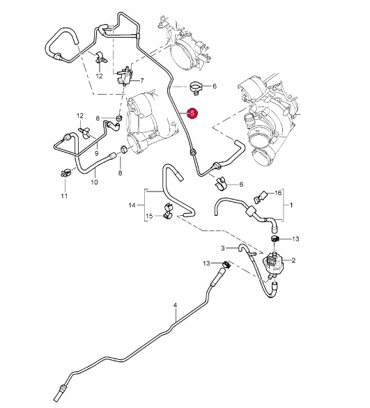

Дополнительно в сервисе заменили трубку 948.110.65654. Где стоит видел, а за что отвечает не совсем понял.
02.11.2015, 18:59   #16
Сообщение от ripplus Посмотреть сообщение
Это вакуумное управление турбинами.

Владимир, эти схемка для турбо, а для 4,5 48.00 другая же схема, клапана под номером 13 нет у нас??
И из статьи плохо понял как диагностировалась проблема, только один способ визуальный уже по следствию проблемы, есть способ профилактического действия????
20.04.2016, 23:28   #20
Сообщение от Hrenov79 Посмотреть сообщение
На атмосферных моторах нет.
