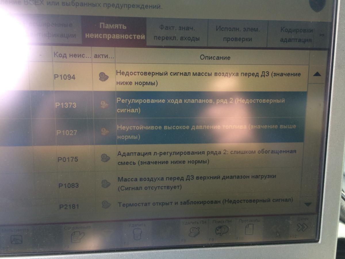

Владимир добрый день. Снова очень надеюсь на вашу помощь. Посоветуйте с чего начать, горит масса ошибок по смеси. Расходомеры для эксперимента ставили рабочие, но все равно ошибка по ним не уходит, двигатель работает ровно, но если дать газу то слышны хлопки в выхлопе, углы распредвалов в норме. Скажите свечи, катушки или что именно неисправно. Если можно, выложите расшифровку ошибок на русском языке и скажите с чего начинать поиск???
Какое давление топлива низкого контура (в топливном баке)?

Насосы работают, 5 бар в течении 15 сек выдают

Именно под нагрузкой (в движении) интересует. Это важно.

Владимир скажите подалуйста как их проверить в движении???

Вешать манометр на топливную систему низкого контура и на тест-драйв!

Обогащенная смесь может быть из-за топлива или это из-за воздуха??
Из-за нарушения смесеобразования.

Понял. Спасибо большое, а как ехать с манометром? Т.е. если подключить манометр к насосам как машина то поедет?
Обычно. Подключение происходит в разрыв топливопровода.
