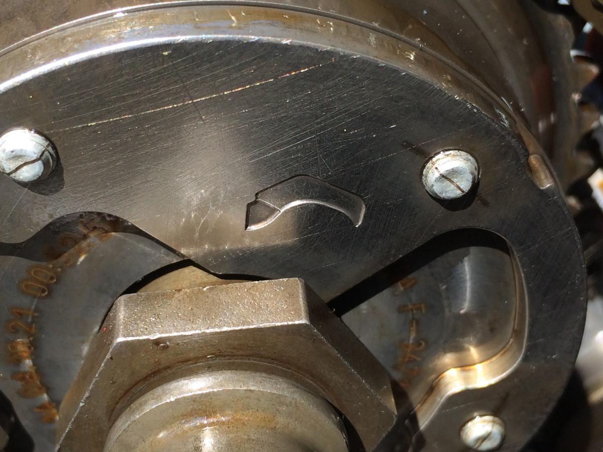

Владимир добрый день. Сегодня выставляли углы и на одном фазовращателе увидели такую метку. Вы знаете что она озночает? Она заводская?

04.07.2015, 11:06   #34
Сообщение от Василий1981 Посмотреть сообщение
Добрый день.
Это не метка. Что этот вырез означает не смогу сказать.

04.07.2015, 12:14   #36
Василий1981
А как вы думаете это заводской или это повреждение фазовращателя?
04.07.2015, 12:43   #37
В понедельник посмотрю в сравнении...
04.07.2015, 13:11   #38
Василий1981
Спасибо Вам.
06.07.2015, 07:10   #39
Василий1981
Добрый день Владимир. Посмотрите по возможности, пожалуйста метки на фазовращателе. Интересует это все-таки заводская или это каким-то загадочным образом повредился фазовращатель. Спасибо
06.07.2015, 16:40   #40
Василий1981
Владимир извинете что я так настойчив. Вы не посмотрели?
