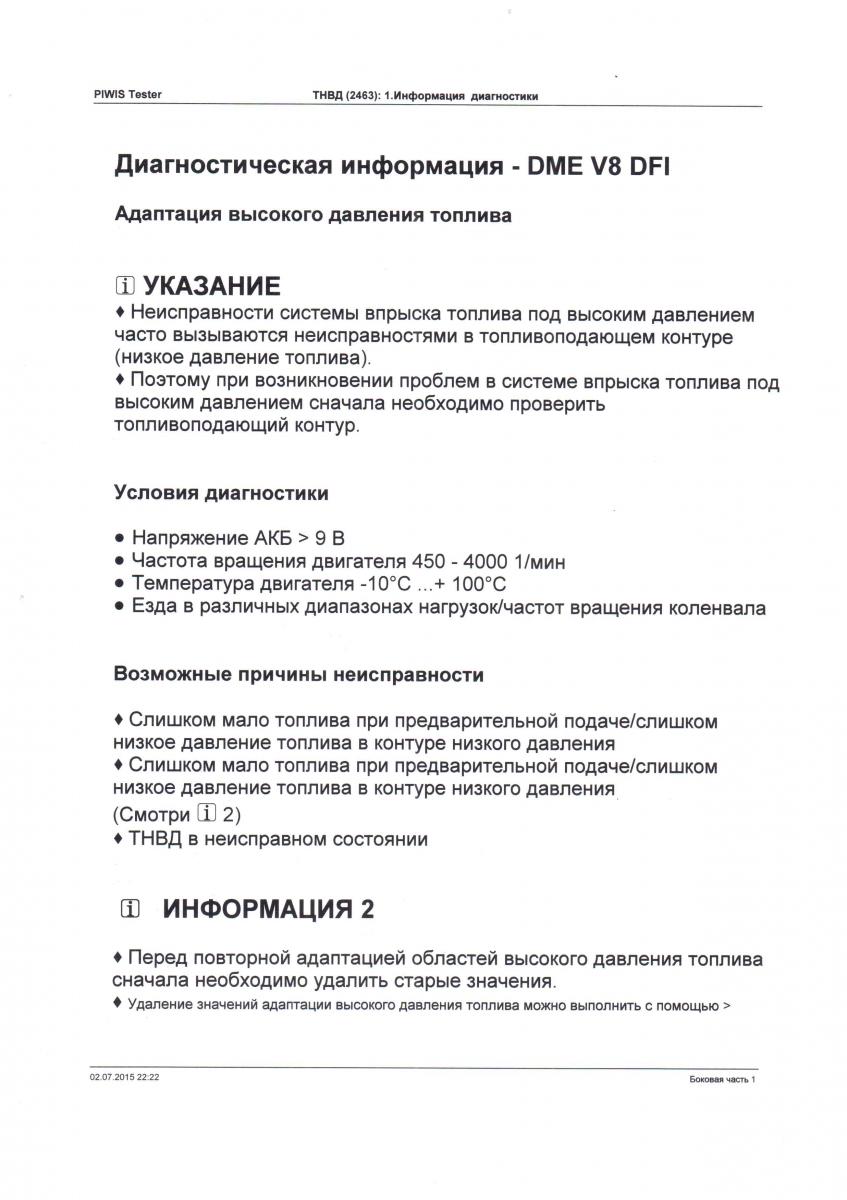

Расскажите подробней как бороться с ошибкой Р1025? Поменяны насосы в баке(новые), ТНВД(новый), фильтр топливный (новый), датчик давления на рампе новый. Менял ТНВД, до замены никаких ошибок не было по ТНВД и адаптации высокого давления, после замены, согласно инструкции прошил под ЕВРО 2, катался с пивисом 2 чтобы адаптировать, но не получается, в первом диапазоне ТНВД выдает 0.69, вместо положенных 75, во втором диапазоне выдает 1.0, уже несколько раз пытался адаптировать но не выходит. Единственная деталь осталась старой это фданец в баке. Может ли из-за него висеть такая ошибка??? Читал инструкции по адаптации и не много не понял, можно ли как-то адаптацию произвести не на ходу, в инструкции как то не понятно про это написано типа времени 5+5+5 и т.д.

Сообщение от Василий1981 Посмотреть сообщение
Да, старые области были удалены

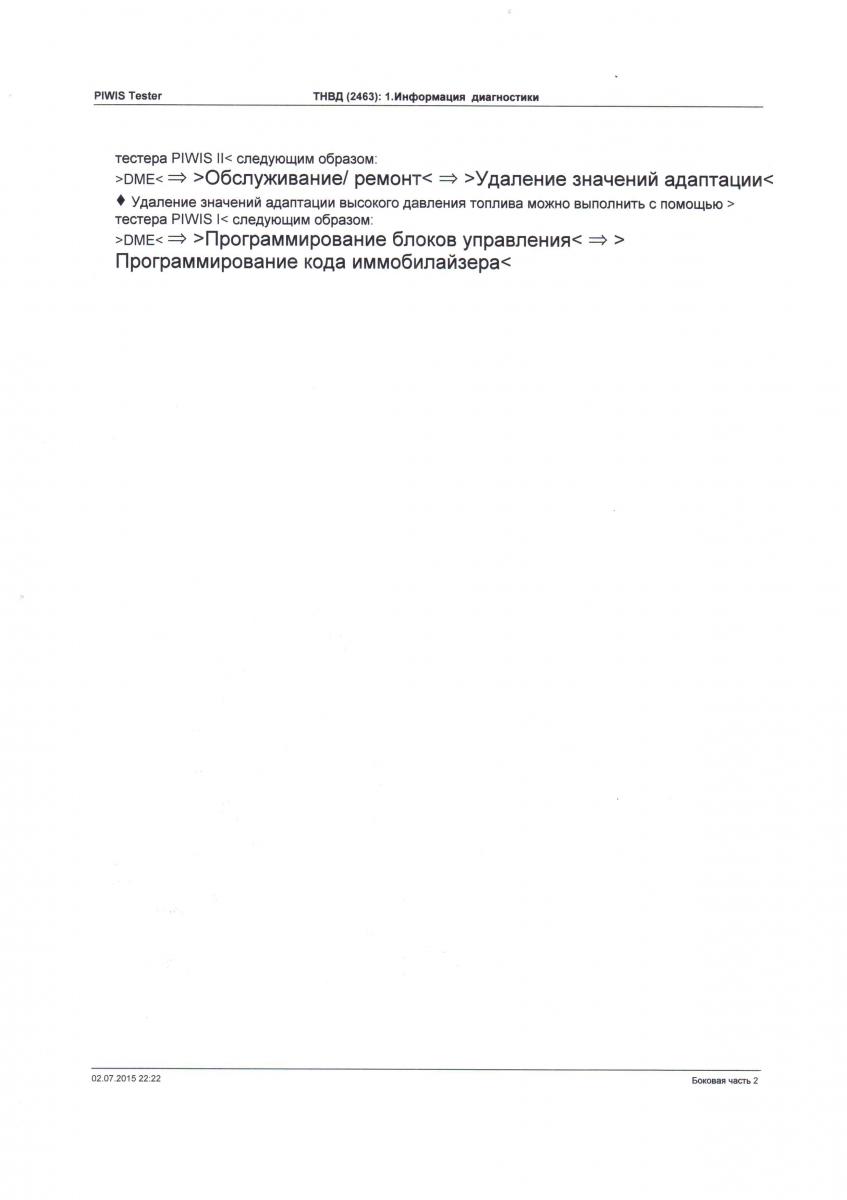

Каким образом проводили сброс старых адаптивных величин? Распишите подробно.

02.07.2015, 20:25   #25
Только под евро 2 прошили, пивисом. Они могли не сбросится?
Добавлено через 4 минуты
Честно говоря после прошивки я и не посмотрел остались ли какие то данные по работе ТНВД
Этого не достаточно.
