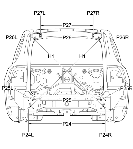

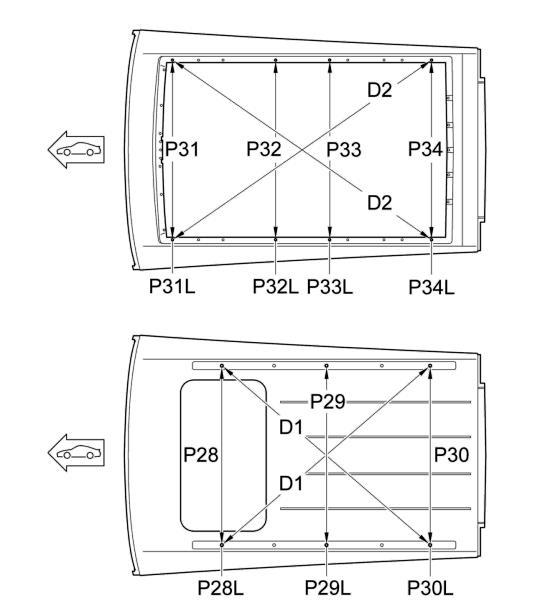

Messpunkte:
-P1L- - RPS 1) Befestigung Stoßfänger vorne links
-P1R- - RPS 1) Befestigung Stoßfänger vorne rechts
-P2L- - Abstützung Kotflügelbank vorne links
-P2R- - Abstützung Kotflügelbank vorne rechts
-P3L- - Querträger Abstützung Kotflügelbank vorne links
-P3R- - Querträger Abstützung Kotflügelbank vorne rechts
-P4L- - RPS 1) Federbeinaufnahme links
-P4R- - RPS 1) Federbeinaufnahme rechts
-P5L- - RPS 1) Verstärkung Kotflügelbank hinten links
-P5R- - RPS 1) Verstärkung Kotflügelbank hinten rechts
P1L - P1R
RPS 2) Befestigung Stoßfänger vorne
-P1-
936 ± 1
mm
P2L - P2R
-P2-
1642 ± 1
mm
P3L - P3R
-P3-
1082 ± 1
mm
P4L - P4R
RPS 2) Federbeinaufnahme
-P4-
1420 ± 1
mm
P5L - P5R
-P5-
1488 ± 1
mm
P1L - P2R
Vorderwagen Diagonalmaß 1
-V1-
1357 ± 1
mm
P1L - P3R
Vorderwagen Diagonalmaß 2
-V2-
1186 ± 1
mm
P5L - P3R
Vorderwagen Diagonalmaß 3
-V3-
1514 ± 1
mm
