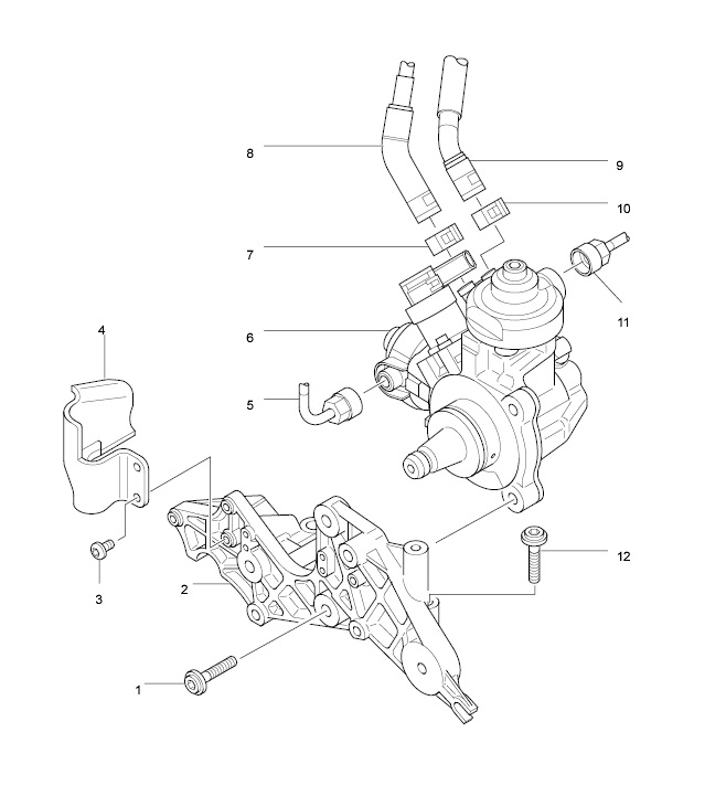

Обзор компонентов насоса высокого давления
1 - Крепежный винт → Момент затяжки: 9 Nm → Момент затяжки: 23 Nm
2 - Консоль для насоса высокого давления
3 - Крепежный винт → Момент затяжки: 9 Nm
4 - Защитный экран (деформируемый кронштейн)
5 - Накидная гайка трубопровода высокого давления → Момент затяжки: 25 Nm
6 - Насос высокого давления
7 - Хомут для шлангов
8 - Подающий топливный шланг
9 - Сливной топливный шланг
10 - Хомут для шлангов
11 - Накидная гайка трубопровода высокого давления → Момент затяжки: 25 Nm
12 - Крепежный винт → Момент затяжки: 23 Nm
