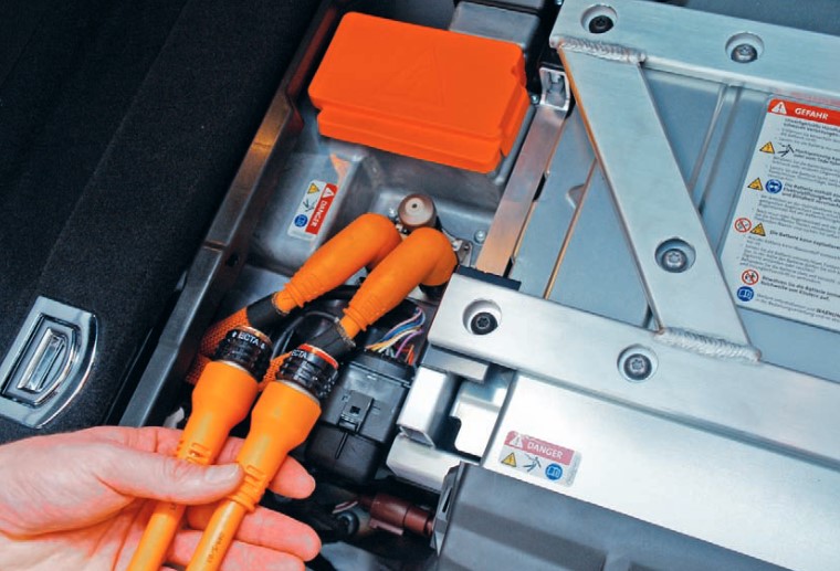

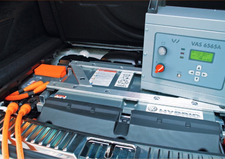

20.05.2020, 22:28   #29
Сообщение от dicar72 Посмотреть сообщение
Вобщем так проблема не решилась. Пробовали зарядить повторно, напряжение поднимается а процентное соотношение заряда только уменьшается. После второй зарядки стало 13%, а потом еще ниже опустилось.
Попробуйте найти у себя в районе нормальное зарядное устройство и провести процедуру корректно. Дилер Volkswagen или Porsche ближайший есть у вас?
Нужно всего лишь найти такой прибор и зарядить АКБ...

20.05.2020, 22:31   #30
Запуск автомобиля
При включении зажигания (кл. 15 вкл) 12-вольтная стартерная АКБ сначала снабжает питанием бортовую сеть и блоки управления. Только при пуске двигателя (кл. 50) включается контактор в коммутационном блоке, и через соединения высоковольтного кабеля на силовой электронный блок подается постоянное напряжение 288 вольт.
Пуск двигателя внутреннего сгорания осуществляется только в том случае, если отсутствуют условия для движения только в электрическом режиме:
Температура двигателя ниже или равна 32°C
Уровень зарядки тяговой АКБ только для электрического режима слишком низкий
Если высоковольтная АКБ имеет недостаточный уровень зарядки для запуска ДВС, то сервисная служба Porsche предлагает возможность зарядки тяговой АКБ с помощью зарядного устройства. Высоковольтную АКБ можно только тогда заряжать с помощью зарядного устройства, когда уровень ее зарядки меньше 30 %.
12-вольтную АКБ также можно зарядить от 12-вольтного полюса, используя традиционную концепцию зарядки от внешнего источника.
