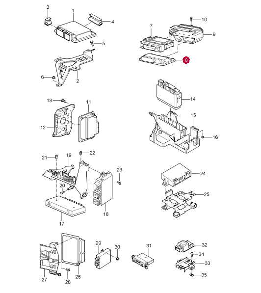

Ставить нужно только свой блок управления, который подходит по VIN номеру.
Сообщение от Dmitrich Посмотреть сообщение
Владимир, а у вас блок есть в наличии с нормальным софтом?
и цена?
В наличии 30000 руб.
Название: Блок управления раздаточной коробки.png
