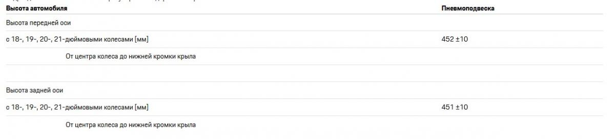

Здравствуйте. Подскажите пожалуйста какое расстояние для калибровки пневмоподвески Cayenne 958.2 3.0 tdi? Можно данные с учетом отсутствия спец. Инструмента( измерять буду от крыла до центра колеса).
https://forum.cayservice.ru/showthread.php?t=13950

Здравствуйте, подскажите пожалуйста высоту установки для Porsche Cayenne Turbo S 2016 год, вин WP1AC2A22GLA86359. Где-то указано, что должно быть 430 мм как у GTS, машина же держит 450 мм после калибровки.
