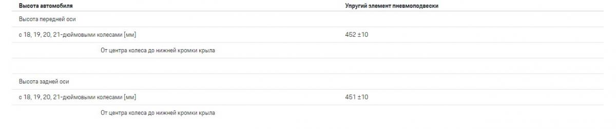

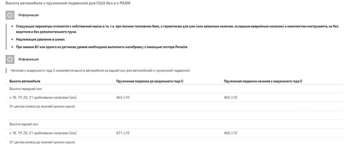

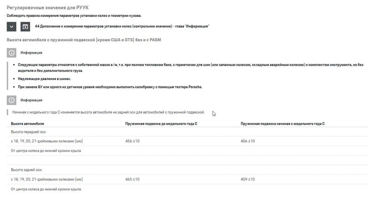

Владимир, здравствуйте.
Будьте добры, подскажите, для diesel S дорест какие данные по высоте калибровки?
22.06.2023, 22:44   #19
Сообщение от Sergvdk Посмотреть сообщение
Добрый вечер
Во вложении под свою комплектацию
ID:	67847   Нажмите на изображение для увеличения
ID:	67848   Нажмите на изображение для увеличения
Название: Высота автомобиля с пневматической подвеской.jpg
