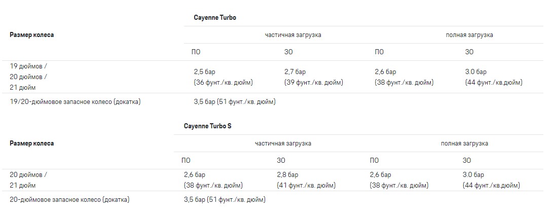

Давление в колёсах на момент калибровки 2.5 бар перед 2.7 бар зад, так у меня на машине написано, может надо сделать 2.5 и 2.5?
Нет. Делать нужно как рекомендует завод
Сообщение от bvlk Посмотреть сообщение
Во вложении давление какое должно быть...
Название: Стандартное давление для летних шин.jpg
