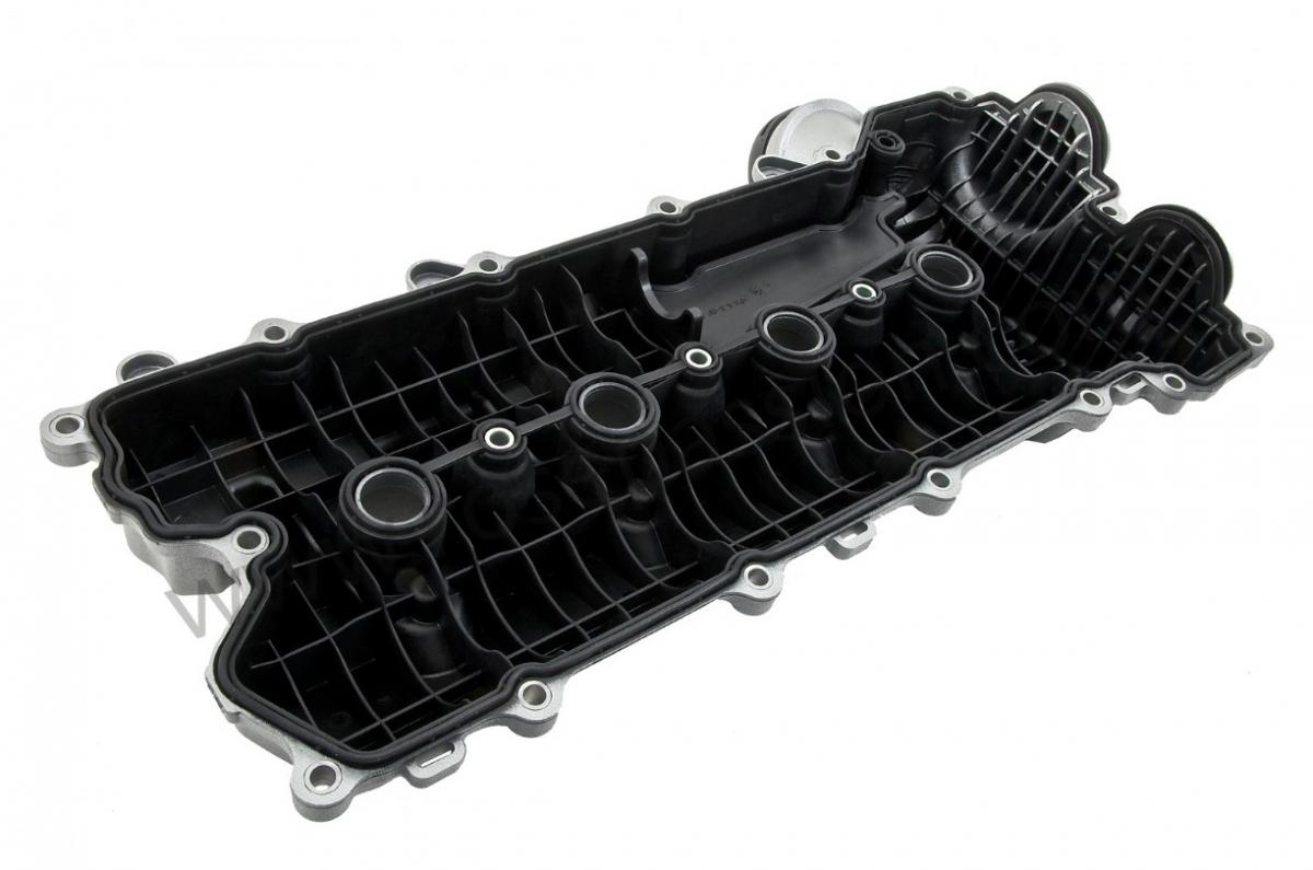

Сообщение от ripplus Посмотреть сообщение
У Вас случайно нет фото изнутри крышки клапанов 5-8 цил., так сказать увидеть что из себя представляет маслоотделитель?
Фото нет, в инете нашел...
Для справки, поясните, маслоотделитель только в крышке 5-8 цил. или в крышки 1-4цил. тоже есть?
Только в 5-8 цил.
Название: Клапанная крышка 4,5.jpg
04.09.2022, 16:06   #63
makima
Сообщение от Nikitos097 Посмотреть сообщение
Дунул в крышку 5-8 цилиндр, дуется туда...оказалось верхняя круглая крышечка неплотно прилегала из-за того что когда меняли мембрану недозащелкнули её. А причина подсос воздуха.
Спасибо!
тупой вопрос, наверное, но все же. а куда дуть?)
я б у себя проверил, но пока не пойму.
04.09.2022, 16:23   #64
Сообщение от makima Посмотреть сообщение
Да не возможно его полноценно проверить, только методом исключения или косвенным признакам
