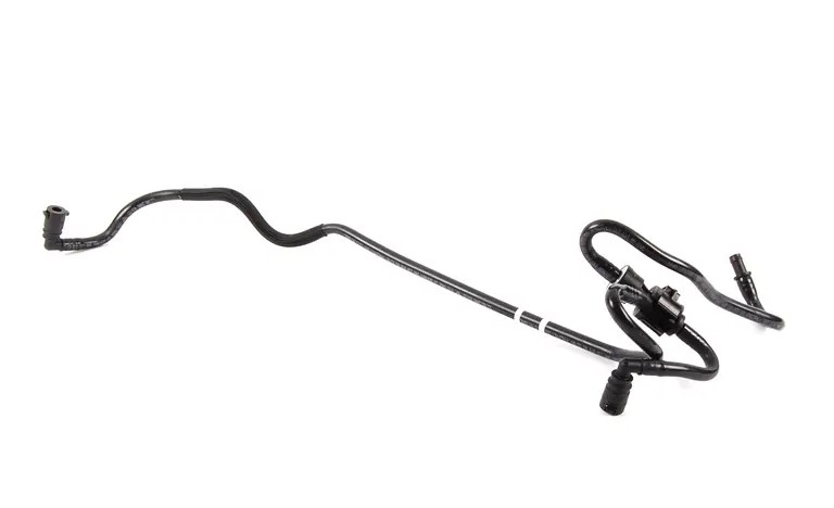

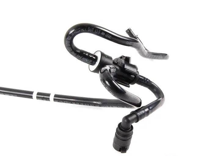

Еще вопрос по этому клапану 94811007003. Какие симптомы что ему кердык? И на что он влияет?
02.09.2019, 22:37   #32
Сообщение от VALERIY 86 Посмотреть сообщение
Это эжекционный насос вакуумной системы
Он нужен для улучшения работы вакуумной системы из-за особенностей работы впускного коллектора.

04.09.2019, 07:54   #33
VALERIY 86
Как я понимаю влияет на тормозную систему?
04.09.2019, 11:52   #34
Все что работает в вакуумной системе, потенциально может влиять на тормозную систему
