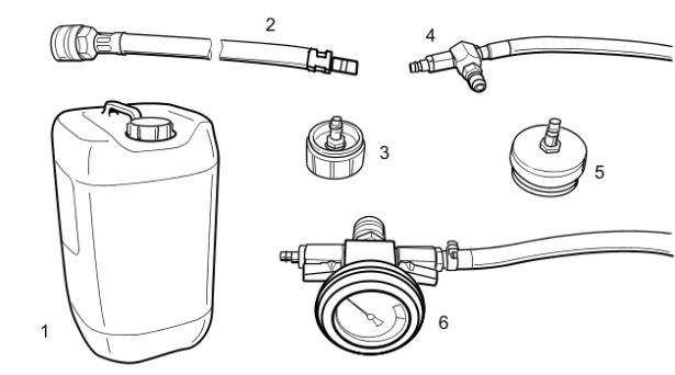

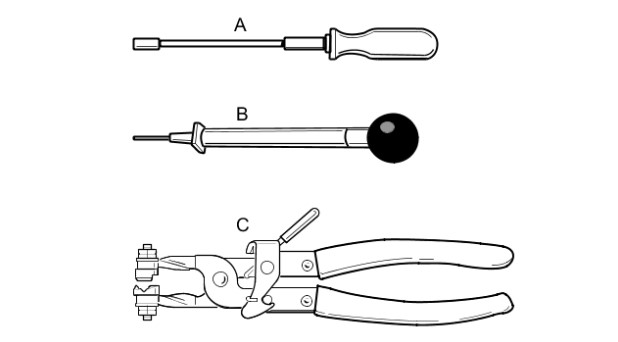

Специальный инструмент 1
A-Гибкая отвертка размером 7 (для откручивания или затягивания винтовых шланговых хомутов) Гибкая отвертка размером 7
-B-Прибор для проверки антифриза (для проверки содержания антифриза в системе охлаждения. Конструкция может отличаться от представленной на изображении.)
-C-Щипцы для пружинных хомутов (для разъединения и соединения пружинных хомутов) VAS 6890 - Клещи для пружинных хомутов

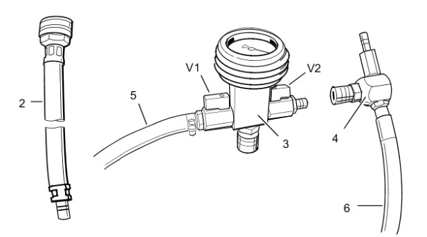

Специальный инструмент 2
-1-Канистра (канистра с нагнетательной трубкой, объем 30 л, со шкалой объема)
-2-Удлинитель шланга
-3-Переходник K 22 (входит в комплект вакуумного приспособления для заправки системы охлаждения)
-4-Сопло Вентури (входит в комплект вакуумного приспособления для заправки системы охлаждения)
-5-Переходник K 60 (входит в комплект вакуумного приспособления для заправки системы охлаждения)
-6-Манометр (входит в комплект вакуумного приспособления для заправки системы охлаждения)
Информация
Компоненты вакуумного приспособления для заправки системы охлаждения
Информация
Для автомобилей с автономным отопителем обратить внимание на особенности, см. соответствующую главу.
-1-Адаптер K 22 (Монтируется на место резьбовой крышки расширительного бачка системы охлаждения.)
-2-Удлинительный шланг FZ 100 (Монтируется между K22 и KVB 01.)
-3-KVB 01 (Вакуумный манометр с двумя запорными клапанами.)
-V1-Запорный клапан V1 (Запорный клапан для заливного шланга.)
-V2-Запорный клапан V2 (Запорный клапан для заливного шланга.)
-4-Сопло Вентури (В данном устройстве с помощью сжатого воздуха создается разрежение. Для его подключения необходимо наличие давления от 6 до 10 бар.)
-5-Заливной шланг (Через этот шланг система охлаждения снова заполняется охлаждающей жидкостью.)
-6-Возвратные магистрали (Через этот шланг отводится сжатый воздух и всасываемая охлаждающая жидкость.)

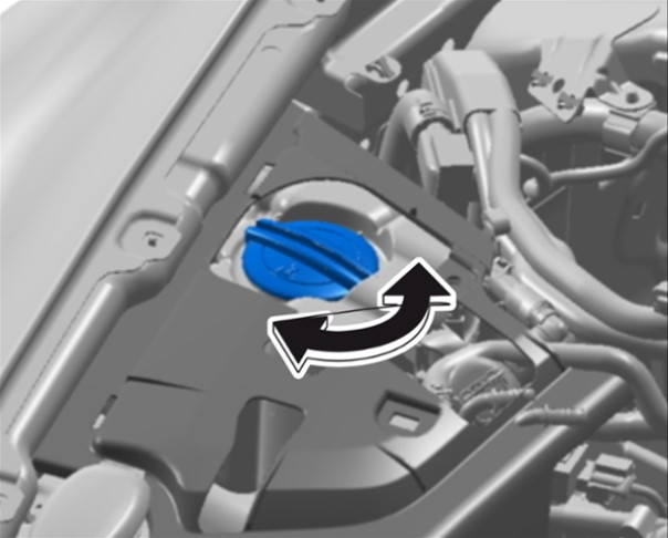

1 Осторожно открыть крышку на расширительном бачке ОЖ -стрелка-.
Осторожно
Горячая жидкость
Ожоги
Дать жидкости остыть.
Отвинтить крышку против часовой стрелки и снять ее.

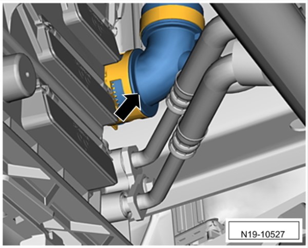

3 Отсоединить шланг ОЖ на радиаторе снизу справа и слить ОЖ в емкость. Радиатор снизу справа

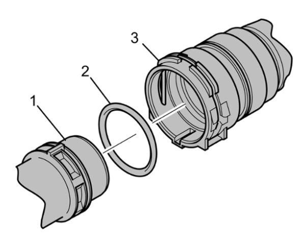

При установке шланга ОЖ с соединительной муфтой необходимо соблюдать следующие пункты:
Снять старое уплотнительное кольцо круглого сечения -2- в шланге ОЖ -3-
Смочить новое уплотнительное кольцо круглого сечения -2- присадкой для ОЖ и вставить в шланг ОЖ
Вдавить шланг ОЖ -3- в радиатор -1- до ощутимой фиксации.
Еще раз дожать шланг ОЖ -3- и затем проверить, правильно ли защелкнута соединительная муфта, потянув за шланг.

1 Навинтить адаптер крышки для расширительного бачка ОЖ (K60) на расширительный бачок.
2 Присоединить к крышке гибкий удлинитель (FZ 100).
3 Подключить к гибкому удлинителю вакуумметр приспособления для прокачки. Оба запорных клапана должны быть закрыты (положение 90° относительно направления потока).

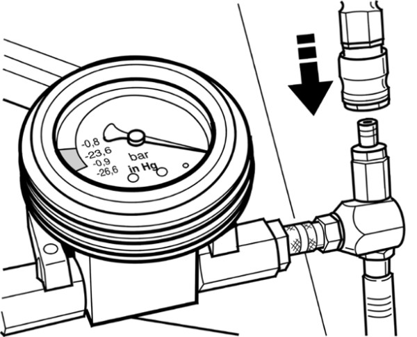

4 Подсоединить к вакуумметру сопло Вентури -стрелка-.
5 Поставить у автомобиля рядом с расширительным бачком канистру с достаточным объемом ОЖ и содержанием антифриза для температуры – 35°C.

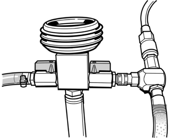

7 Подсоединить подачу сжатого воздуха -стрелка-.
Информация
Допускается шипящий звук после подключения сжатого воздуха.

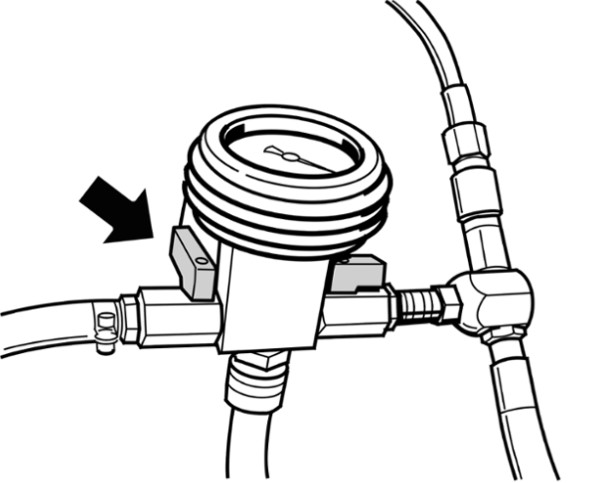

8 Открыть оба запорных клапана на вакуумметре и дождаться полного заполнения прозрачного заправочного шланга -5- охлаждающей жидкостью.

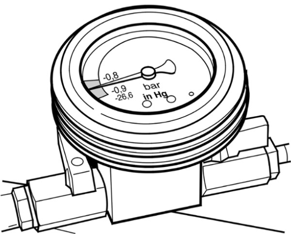

9 Закрыть левый запорный клапан (V1) -стрелка- на вакуумметре и создать разрежение в контуре системы охлаждения.
10
Когда в системе охлаждения будет создано достаточное разрежение (стрелка в зеленой зоне), закрыть правый запорный клапан (V2) и затем отсоединить подачу сжатого воздуха.
Информация
Если вакуум не образуется (стрелка расположена вне зеленой зоны), в системе охлаждения присутствуют негерметичные места.
Отсутствие вакуума также может свидетельствовать о засорении инструмента. Прочистить устройство, использовать чистый сжатый воздух.
Допускается деформирование резиновых шлангов системы охлаждения.
Должно быть доступно давление между 6 и 10 бар. Чем выше давление, тем лучше создается разрежение в системе охлаждения автомобиля.
Вакуум является достаточным, когда стрелка манометра находится в зеленом диапазоне шкалы.
Значение вакуума не должно падать после закрытия обоих запорных клапанов вакуумного манометра и прекращения подачи сжатого воздуха. Падение вакуума в течение прим. 30 секунд свидетельствует о негерметичности в системе охлаждения.
