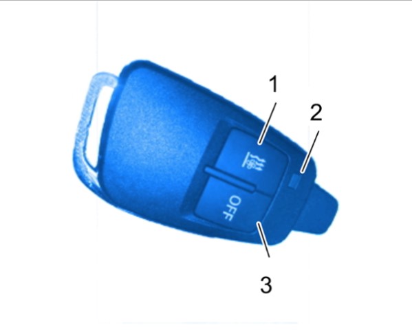

Обучение пульта дистанционного управления автономного отопителя
Информация
Программирование ДУ дополнительного отопителя можно выполнить только с помощью тестера PIWIS .
Для каждого автомобиля можно выполнить адаптацию макс. 3 пультов ДУ.
Пульт дистанционного управления дополнительного отопителя
1 Кнопка ON
2 Светодиод
3 Кнопка OFF
Название: Пульт дистанционного управления дополнительного от.jpg

1 Подключить тестер к автомобилю и запустить его. Включить зажигание.
2 При необходимости выбрать тип автомобиля.
3 В разделе Обзор выбрать блок управления дополнительного отопителя . Нажать F12 . Следует создать протокол анализа автомобиля (FAP)? Нажать F11 .
4 Выбрать Проверки исполнительных элементов .
5 Выбрать Обучение ручного передатчика с приемником . Нажать F12 . Следовать указаниям системного тестера.
6 Запустить процесс программирования с помощью клавиши F8 .
7 Продолжить, нажав F12 (с базовой настройкой). При этом статус изменится на "Вывод результатов измерения с базовой настройкой"
8 Если индикатор Обучение пульта ДУ переключается на ОТПРАВИТЬ , немедленно нажать и удерживать в течение 3 секунд на пульте ДУ кнопку ВЫКЛ-3- .
9 Индикатор Обучение пульта ДУ переключается в режим обучен .
10 Для программирования других пультов ДУ повторить операцию.
11 Считать память неисправностей и очистить при наличии записей.
12 Выполнить функциональную проверку пульта ДУ.

Включение и выключение дополнительного отопителя пультом ДУ
Включение дополнительного отопителя с помощью пульта дистанционного управления
1 Нажать и удерживать кнопку ВКЛ-1- примерно в течение 2 секунд. Светодиод -2- мигает зеленым цветом и гаснет после полного включения автономного отопителя.
Пульт ДУ дополнительного отопления
1 Кнопка ON (ВКЛ)
2 Светодиод
3 Кнопка OFF (ВЫКЛ)
08.09.2023, 10:34   #4
Выключение дополнительного отопителя с помощью дистанционного управления
1 Нажать и удерживать кнопку ВЫКЛ-3- примерно в течение 2 секунд. Светодиод -2- мигает красным цветом и гаснет после полного выключения автономного отопителя.
1 Кнопка ON (ВКЛ)
2 Светодиод
3 Кнопка OFF (ВЫКЛ)
