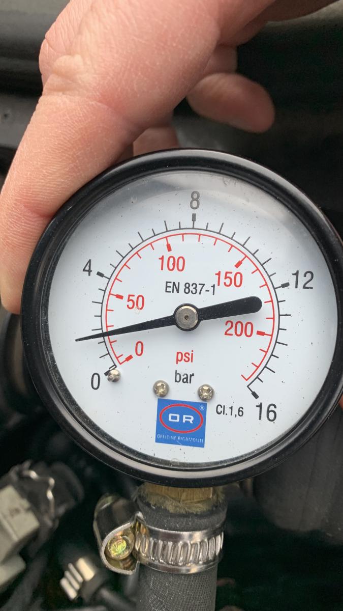

23.12.2022, 11:30   #11
makima
@Владимир Маркин, 13 предохранитель это ведь правый подкачивающий насос. что даст снятие его преда? извините если глупый вопрос.
23.12.2022, 22:24   #12
Сообщение от makima Посмотреть сообщение
Принудительно работает второй топливный насос, при условии исправной проводке и самом насосе
24.12.2022, 19:44   #13
makima
мда...
24.12.2022, 22:15   #14
мда...
Ну вот и ответ...
24.12.2022, 22:25   #15
makima
Ну вот и ответ...
на таком давлении до сервиса доехать можно или опасно для двигателя?
25.12.2022, 17:12   #16
Налицо будет нарушение смесеобразования, лучше не рисковать. Эвакуатор надежнее
