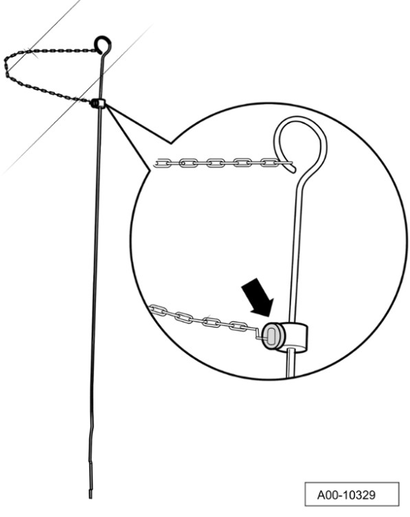

1 Поле отметки на T40178B - Прибор для проверки индикатора уровня масла.

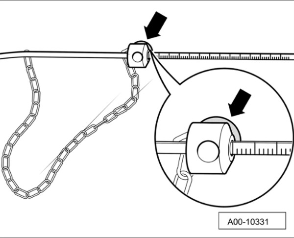

2 Путем отворачивания винта с накатанной головкой и смещения установочного кольца выставить на приборе для проверки указателя уровня масла на верхней шкале -стрелка- значение из таблицы по нижней кромке установочного кольца.
Задвинуть прибор для проверки индикатора уровня масла до упора (установочное кольцо) в трубку для маслоизмерительного щупа, затем снова вынуть его и считать уровень масла.

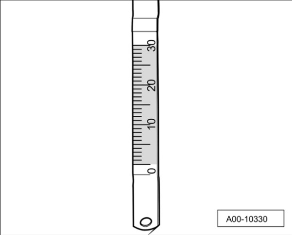

3 Считать значения по нижней шкале.
Двигатель 3.0 V6 Diesel
Установочное значение на установочном кольце сверху 60 мм
Минимальный уровень масла на нижней шкале 1 мм
Максимальный уровень масла на нижней шкале 17 мм
