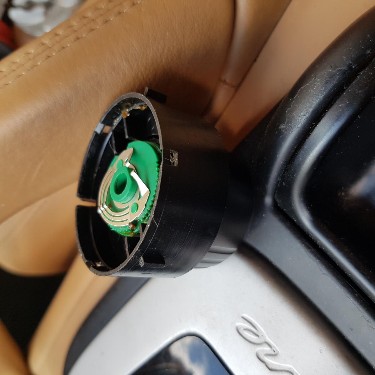

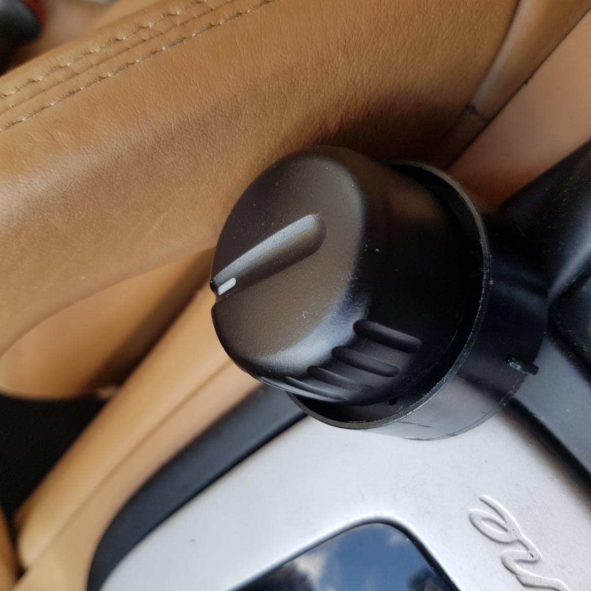

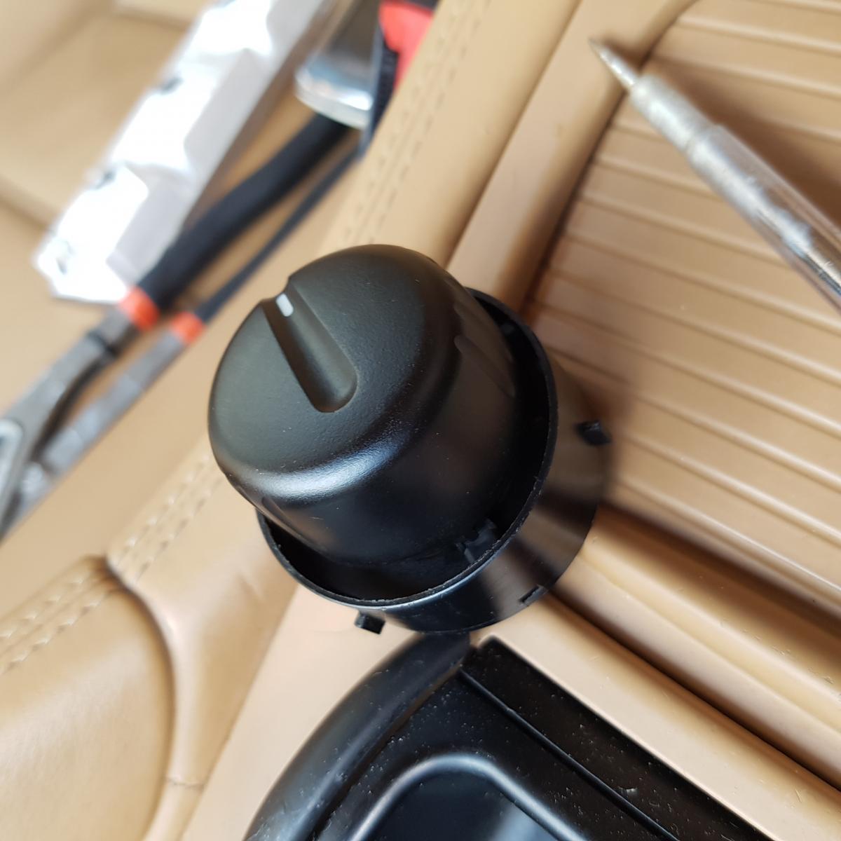

Снял плафон.
Регулятор отсоединил. Он ни в каком положении не прячется за подлицо ... т.е. сам регулятор не пружинит , не прячется вровень с ободом
