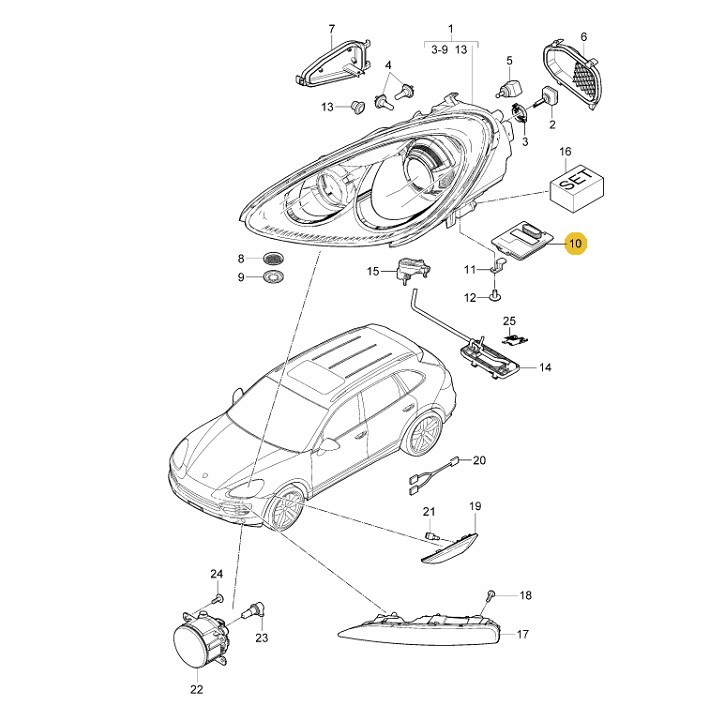

Сообщение от LPS Посмотреть сообщение
Подскажите, блоки управления фар находятся на самих фарах снизу
Верно, на картинке под цифрой 10

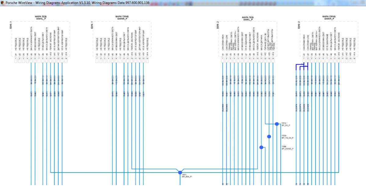

03.07.2020, 12:19   #19
LPS
Здравствуйте Владимир.
Помогите разобраться в схеме пожалуйста, а именно не пойму где находится этот конектор ФАРА ЛЕВ.SWHL_P (E018 .1) и второй ФАРА ПРАВ.SWHR_P (E019 .1)?
На самих фарах я так понимаю находятся по одному конектору ФАРА ЛЕВ.SWXL_P (E018 .2) и ФАРА ПРАВ.SWXR_P (E019 .2) от подходящему к фаре жгуту проводов.
И еще один вопрос на схеме указана шина CANCRASH, я так понимаю на этой линии сидят датчики удара? и по этой же шине идет опрос блока управления фарами или как?
Не пойму по датчикам CRASH они в фарах что ли?
03.07.2020, 23:18   #20
Добрый вечер
Ну по схеме видно что внутри фары, то что соединяется с жгутом от автомобиля, с одной и с другой стороны. Только это галогенные фары
Аналогично, только это ксеноновые фары
Шлюз управляет и направляет все выходящие за рамки шинного сегмента
сообщения, в данном случае через интерфейс опасности столкновения CAN
