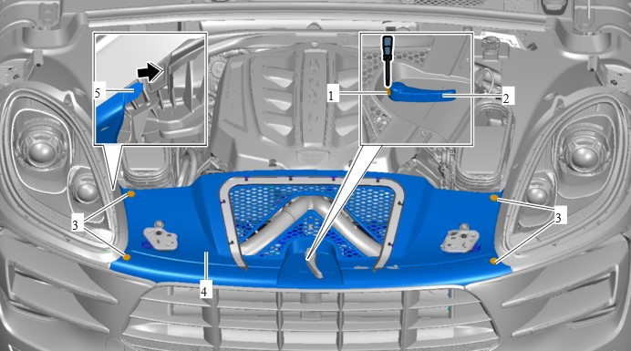

Демонтаж накладки передней замковой панели
информация
Количество крепежных винтов, крепежных зажимов, штекерных соединений, держателей и облицовок может отличаться в зависимости от комплектации.
На рисунках демонтаж и монтаж представлены лишь на примере одного варианта комплектации, при других вариантах они могут иными.
Некоторые рабочие операции необходимо выполнить самостоятельно.
На рисунках ремонтные работы частично представлены лишь на примере одной стороны автомобиля.
1. Снять стопорный зажим -1- и ручку разблокировки -2- .
2. Извлечь насечные заклепки -3- из накладки -4- .
3. Отсоединить накладку -4- от замковой панели и снять ее.
3.1. Потянув наверх, отсоединить накладку -4- от замковой панели и извлечь боковые язычки -5- из передней облицовки -стрелка- .
Монтаж накладки передней замковой панели
информация
Убедиться в том, что все крепежные зажимы не смяты и не сломаны.
Убедиться в том, что все крепежные зажимы на месте и расположены правильно.
В случае отсутствия и повреждения зажимов установить новые.
Монтаж осуществляется в обратной последовательности, при этом необходимо обратить внимание на следующее:
1. Сначала установить стопорный зажим на ручке разблокировки и затем подсоединить ручку разблокировки к механизму разблокировки.
