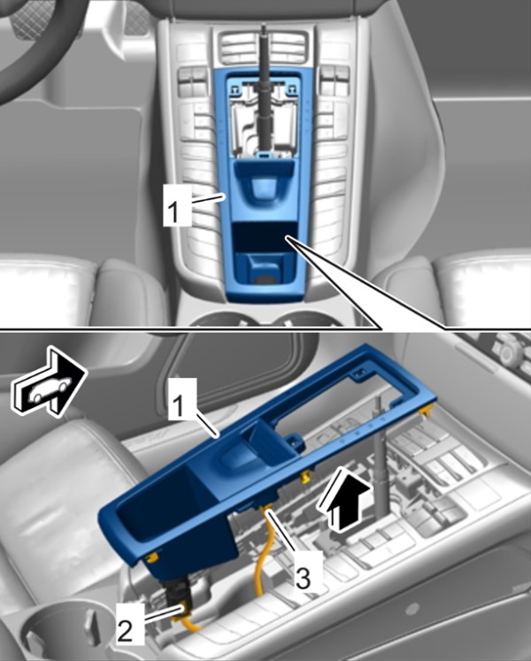

Предварительные работы
1 Снять рукоятку селектора. https://forum.cayservice.ru/showthre...813#post126813
Демонтаж верхней части накладки центральной консоли
Информация
Количество крепежных винтов, крепежных зажимов, штекерных соединений, держателей и облицовок может отличаться в зависимости от комплектации.
На рисунках демонтаж и монтаж представлены лишь на примере одного варианта комплектации, при других вариантах они могут иными.
Некоторые рабочие операции необходимо выполнить самостоятельно.
На рисунках ремонтные работы частично представлены лишь на примере одной стороны автомобиля.
1 Отсоединить накладку от центральной консоли движением наверх.
2 Разблокировать и отсоединить электрическое штекерное соединение от розетки 12 В.
3 Разблокировать и отсоединить электрическое штекерное соединение на элементе управления стояночным тормозом.
4 Снять накладку.
Монтаж верхней части накладки центральной консоли
Информация
Убедиться в том, что ни один из зажимов не смят и не сломан.
Убедиться в том, что все зажимы на месте и расположены правильно.
В случае отсутствия и повреждения зажимов установить новые.
Монтаж выполняется в обратной последовательности.
Название: Верхняя часть накладки центральной консоли.jpg
