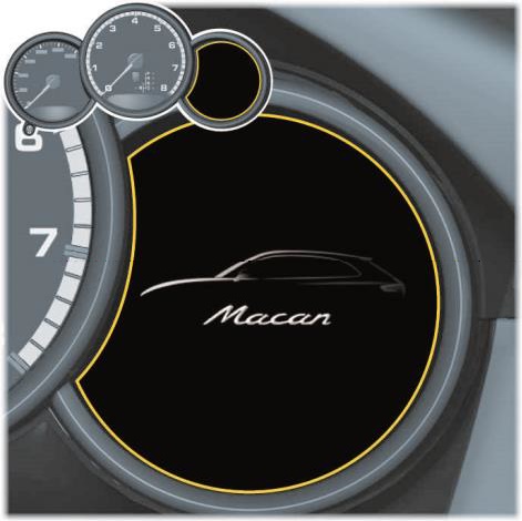

Как и в автомобиле Panamera, в модуле управления кондиционером (BKE) нет кнопки включения и выключения автономного отопителя. Автономный отопитель включается посредством доступного в качестве опции пульта ДУ или на многофункциональном дисплее приборной панели.
В меню «От. при НерабДвиг.» многофункционального дисплея можно запрограммировать время автоматической активации автономного отопителя. Для этого в меню имеется «Функция таймера» (содержит календарь).
При включенном автономном отопителе контрольная лампа (значок пламени) на многофункциональном дисплее приборной панели горит постоянно.

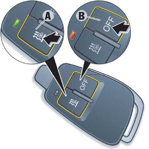

Дистанционное управление
Для включения автономного отопителя с помощью дистанционного управления следует нажать кнопку «А». Загорается зеленый светодиод.
При помощи кнопки выключения «B» автономный отопитель выключается. На короткое время загорается красный светодиод.
Наряду с уровнем заряда аккумулятора максимальная дальность действия ручного передатчика (прибл. 500 м) зависит также от конструктивных и пространственных условий.
Функция таймера на приборной панели
При включенном зажигании автономный отопитель можно сразу включить или выключить на многофункциональном дисплее (порядок действий см. в руководстве по эксплуатации).
Дополнительно на будущее можно запрограммировать 3 различных варианта включения (таймер) для запуска автономного отопителя. После настройки
времени
даты
необходимо нажать «Ввод» (таймер). При выборе и подтверждении «Таймера» активируется автономный отопитель.
Если включен таймер (возможно включение только одного таймера), то при выключении зажигания контрольная лампа «значок пламени» на многофункциональном дисплее приборной панели мигает.

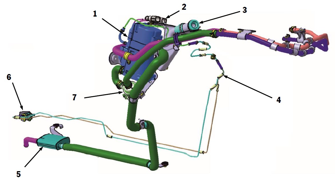

Компоненты автономного отопителя
Центральным элементом автономного отопителя (дополнительный водяной отопитель) является отопитель «Hydronic II-SF». Он имеет следующие показатели мощности:
Теплопроизводительность 2,3-5,0 кВт
Потребляемая мощность 12,5-50 Вт (данные для частичной и полной нагрузки*)
Рабочее давление 2,5 бар
* Мощность (кратковременно) до 200 Вт
Компоненты автономного отопителя в правой колесной арке и днище автомобиля
1 Отопитель (в правой колесной арке)
2 Разъем блока управления автономного
отопителя
3 Система всасывания воздуха
4 Топливопровод
5 Глушитель

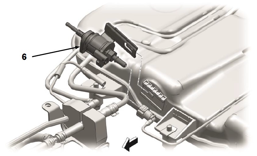

6 Дозирующий насос (за пределами
топливного бака)
7 Насос ОЖ
8 Топливный бак

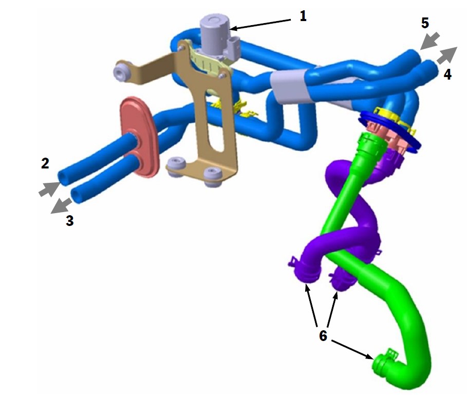

3/2-ход. клапан автономного отопителя V6 BT (область водоотводящего короба справа)
1 3/2-ход. клапан
2 Подача автономного отопителя
3 Отвод автономного отопителя
4 Подача теплообменника воды
5 Отвод теплообменника воды
6 Подключение двигателя (контур охлаждения)
