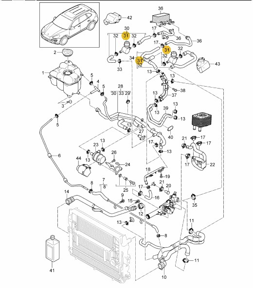

Владимир здравствуйте,увидел здесь на картинках выше ,решил спросить.
Водяной шланг
Подвод
с
Кран подв.жидк.к отопит. 958.106.54902 каталог номер.вопрос такого характера:В шланге этом установлен кран вакуумный у меня он течёт,он демонтируется легко со шлангов ,но отдельно не продаются ,разброс цен колосальный ,разница в изгибах шлангов на разные версии моделей они свои , но кран одинаковый? Или ошибаюсь? .Спасибо

Кран одинаковый и отдельно поставляется, в вашем случае их 2 шт. нужно
95857280900 кран отопителя

Владимир,зачем два? Течёт один или для профилактики)) Спасибо что помогаите ,и еще ,а где вы смотрите такие умные кортинки? Спасибо
29.10.2018, 12:23   #4
Сообщение от Дима178 Посмотреть сообщение
зачем два?
Ресурс у них одинаковый, поэтому менять парами
В программе запасных частей PET2
