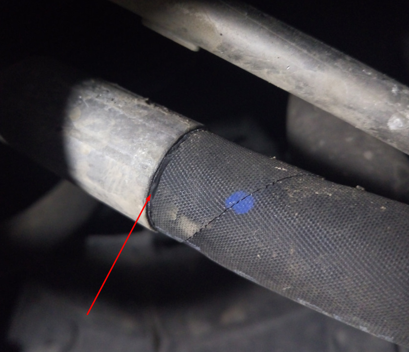

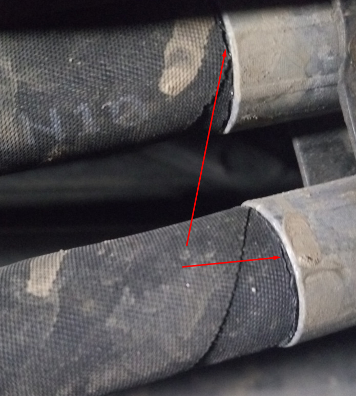

Добрый день.
Помогите понять насколько критичны обнаруженные мною трещины в напорной магистрали.
Фото во вложении.
Магистраль менялась 12000 км назад. (т.е. практически новая)
есть ли повод обратиться для устранения по гарантии?
автомобиль Cayenne GTS 2008 г.в.
Заранее спасибо.

08.06.2017, 15:12   #2
Сообщение от sunseeker Посмотреть сообщение
Добрый день.
Фото во вложении.
На мой взгляд не критично, но в тоже время неприятно.
Попробуйте обратиться к инженеру по гарантии с этим вопросом. Но думаю что откажут в гарантийном ремонте. У них основание для замены это разгерметизация.
