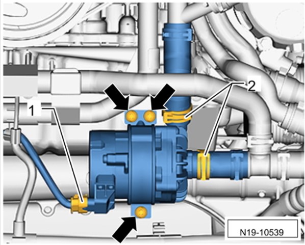

Демонтаж и монтаж дополнительного насоса ОЖ (низкотемпературный контур)
Демонтаж насоса ОЖ для низкотемпературного контура
1 Слить ОЖ из низкотемпературного контура охлаждения.
2 Отсоединить электрический разъём -1- и шланги ОЖ -2-. Вывернуть винты -стрелки- и снять крепежный язычок.
Монтаж насоса ОЖ для низкотемпературного контура
1 Монтаж осуществляется в обратной последовательности, при этом необходимо обратить внимание на следующее:
Залить ОЖ для низкотемпературного контура.
