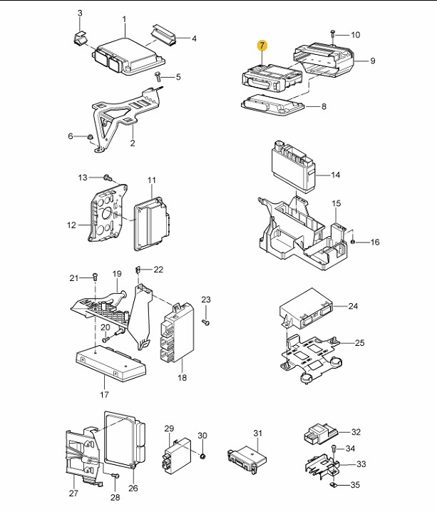

25.10.2019, 16:01   #9
Сообщение от Sirop Посмотреть сообщение
автомат стоял ext поменяли на jab
Нужно заменить теперь блок управления АКПП на 95561802121
26.10.2019, 13:22   #10
Sirop
а можно пожалуйста фото образа чтоб найти
