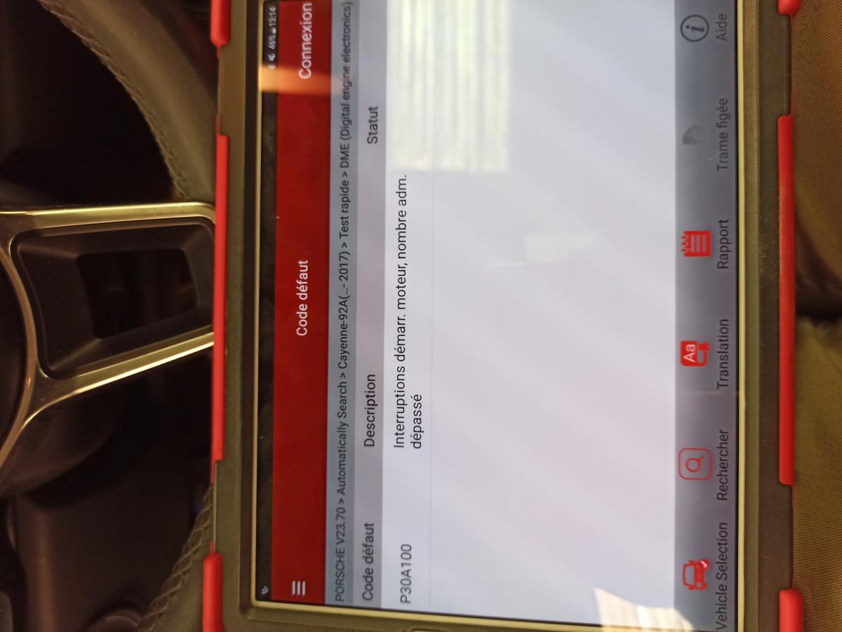

Привет всем, я механик во Франции, и я только что вернул Porsche Cayenne E-hybrid 3.0 v6 с 2015 года из строя. номер шасси - wp1zzz92zgla61321. транспортное средство больше не движется электрически, и двигатель не запускается. в дкм есть неисправность р30а100. когда машина прибыла, в двух банках не было охлаждающей жидкости. в других компьютерах есть только неисправности, связанные с коммуникацией с компьютером кондиционера. Как я могу определить, есть ли проблема с электронной машиной, двигателем или системой сцепления? Когда я устраняю ошибку p30ap100 и начинаю пуск, мы слышим звук запуска на электронной машине, и ошибка немедленно появляется снова. заранее спасибо за вашу помощь

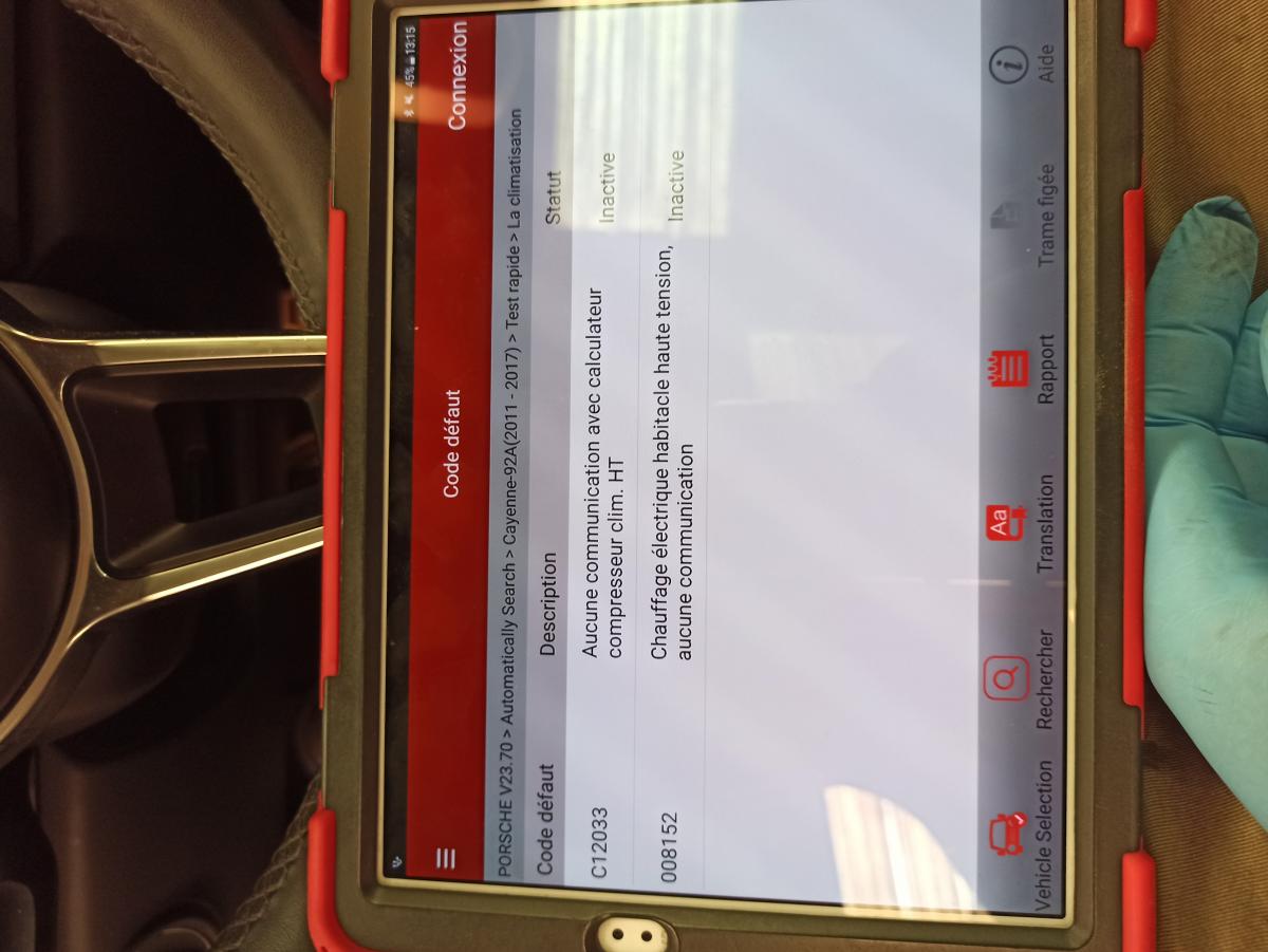

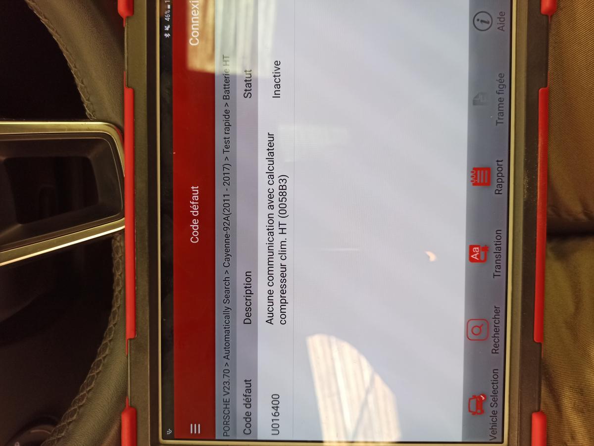

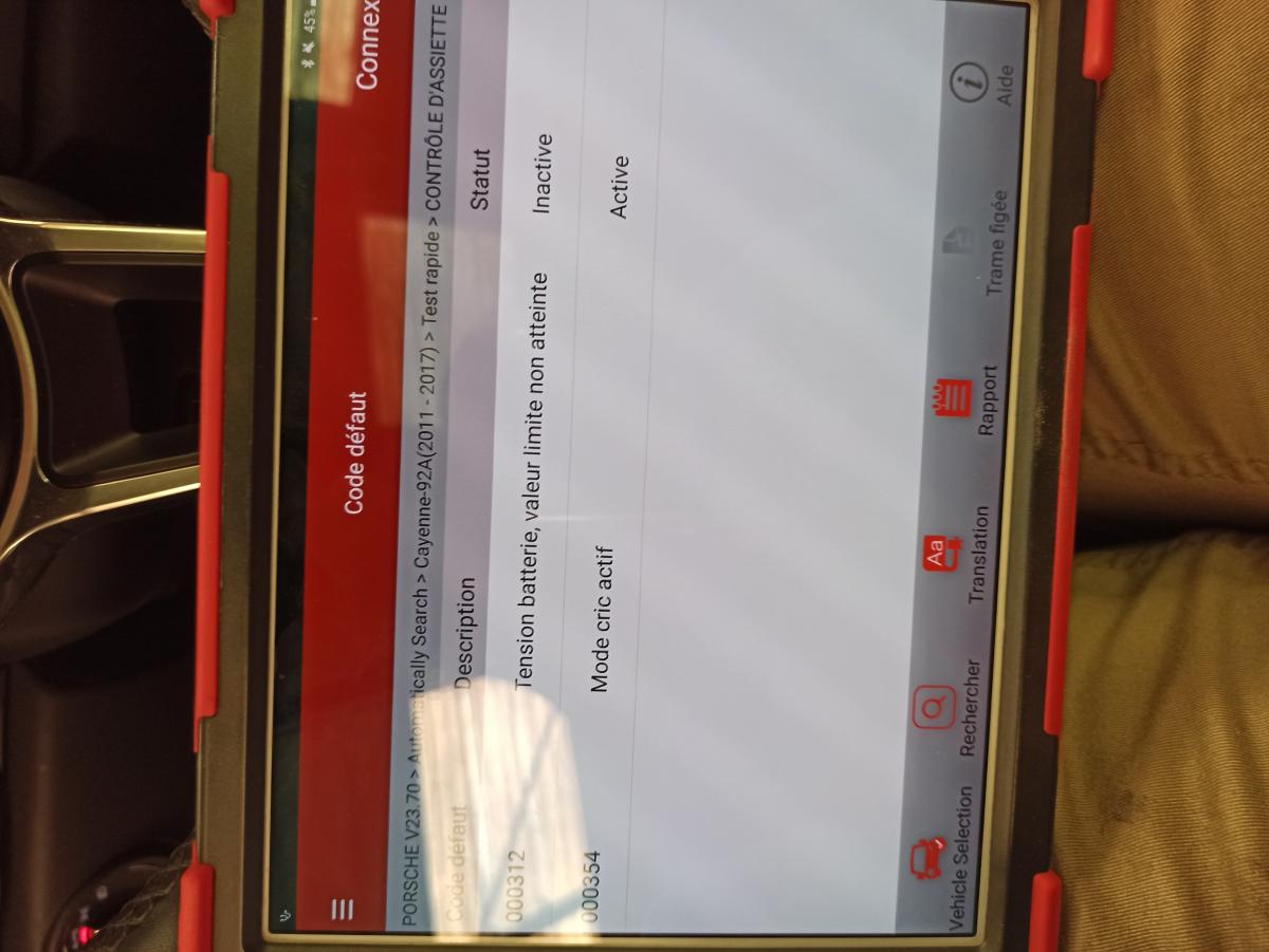

29.04.2020, 21:56   #3
Sebastien
вот фото неисправностей

Блок управления кондиционером опрашивается?
https://forum.cayservice.ru/showthre...561#post133561

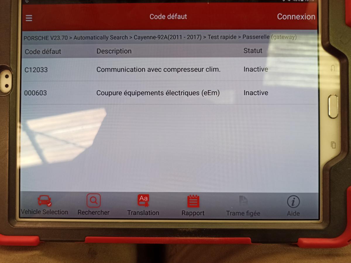

30.04.2020, 17:33   #8
Sebastien
вот неисправности кондиционеров

30.04.2020, 17:47   #9
Сообщение от Sebastien Посмотреть сообщение
https://forum.cayservice.ru/showthre...ghlight=C12033
https://forum.cayservice.ru/showthre...564#post133564
У вас PIWIS есть?
С тем оборудованием тяжело будет работать с этим Porsche
30.04.2020, 22:51   #10
Sebastien
к сожалению, я не обнаружил, что кондиционер работал, когда он был запущен (он холодный), и усилитель руля работает. мы также пропустили первые два сообщения о коробке передач в последовательном режиме, с другой стороны, чтобы избежать сомнений в случае прокола шины, есть ли какие-либо меры безопасности, которые препятствовали бы электрическому движению автомобиля? потому что у меня сбой активного режима домкрата. приложил фото дефекта. заранее спасибо
