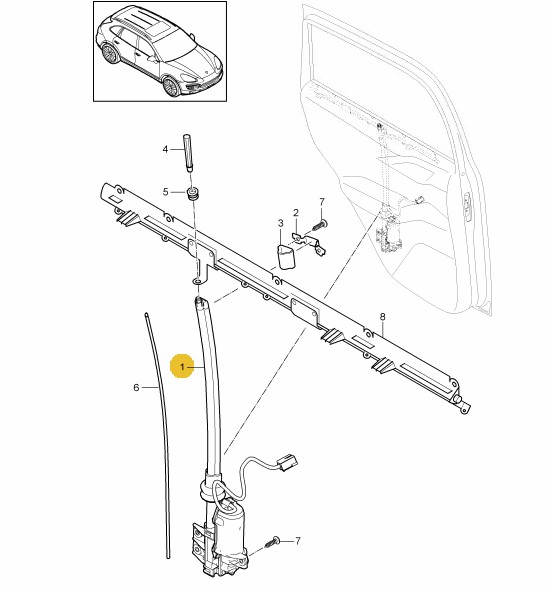

Есть фото?
Сообщение от Технократ Посмотреть сообщение
(если я правильно понимаю, то кат.№ электропривода - "958 536 318 01 3W4")
958536318013W4 привод солнцезащитной шторки задней правой двери

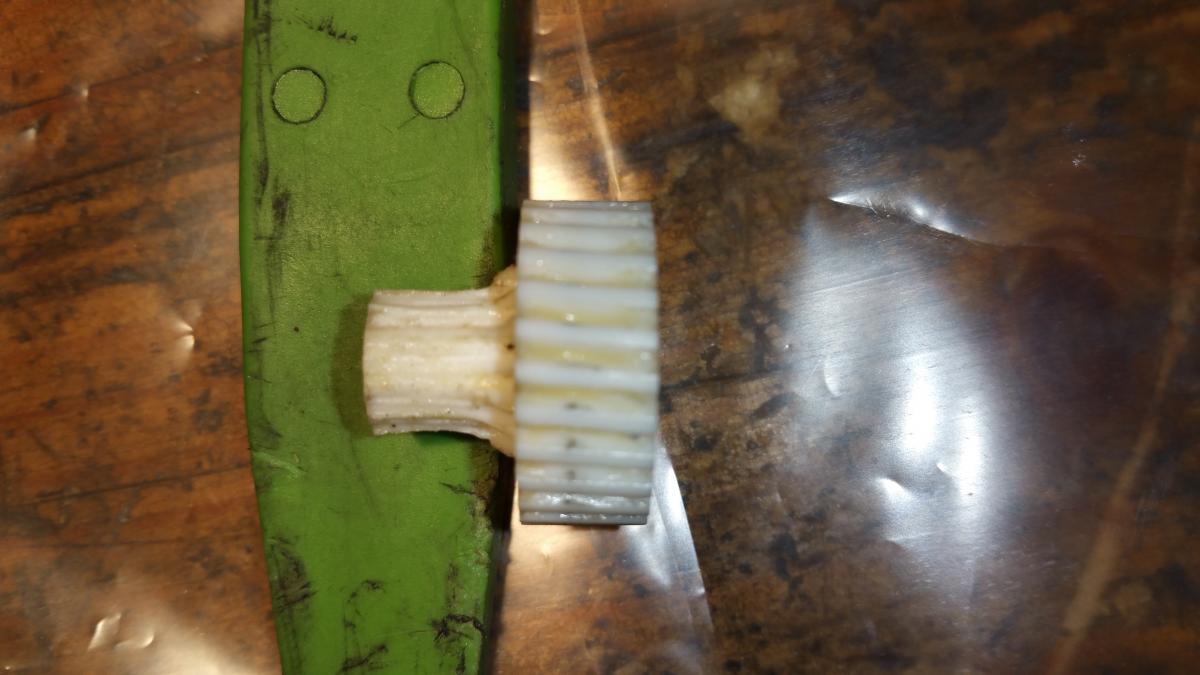

Стекло не опускается с кнопок водителя и с кнопки задней правой двери. Фото дефектной шестерни прилагаю. Съедены зубья на меньшем диаметре.
В оригинале поставляется только в сборе с приводом. Ремкомплекты не поставляются. Если только подбирать у людей кто занимается подобными продуктами.
