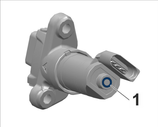

1 Выкрутить винт со сфероцилиндрической головкой -1- с задней стороны исполнительного механизма -2-.
Название: Винт со сфероцилиндрической головкой.jpg

2 Удалить уплотнение -1-.

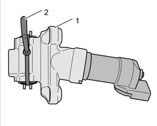

3 Вкрутить винт со сфероцилиндрической головкой -1- (без уплотнения) до упора, чтобы пробить накладку.

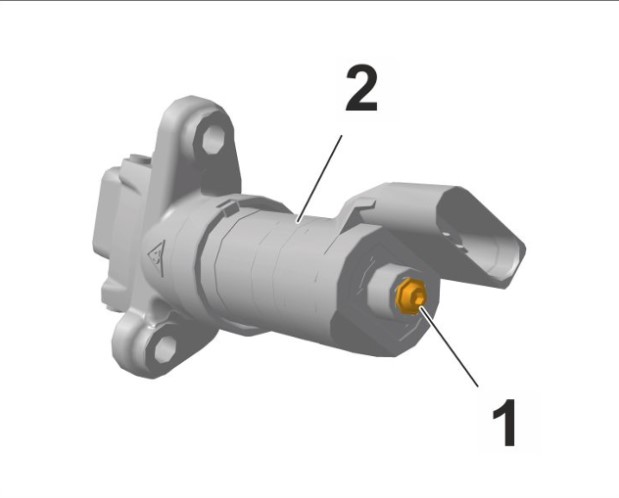

24.01.2022, 14:34   #4
4 Снова выкрутить винт со сфероцилиндрической головкой -1-.

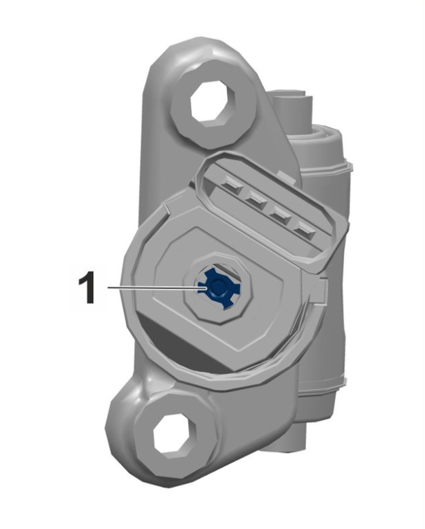

24.01.2022, 14:35   #5
5 Провернуть винт аварийного отпускания -1- примерно на 300 оборотов против часовой стрелки, при этом должен существенно возрасти крутящий момент (барабанные тормозные колодки полностью отпущены).
Название: Винт аварийного отпускания.jpg

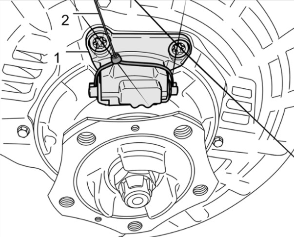

Разжимное устройство (исполнительный механизм) расположено на корпусе подшипника ступицы колеса задней оси на месте механического распорного приспособления с тросом стояночного тормоза.
Исполнительный механизм EPB
1 Исполнительный механизм
2 Кабельный хомут - фиксация от проворота
Название: Исполнительный механизм EPB.jpg

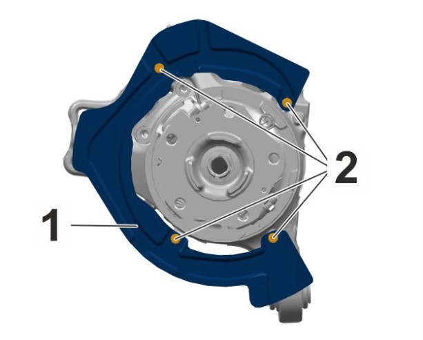

24.01.2022, 14:38   #8
1 Снять защитный щиток тормозов -1-.
1.1 Выкрутить крепежные винты -2-.
Название: Крепление защитного щитка тормозов.jpg
24.01.2022, 14:40   #9
2 Если исполнительный механизм будет использоваться повторно, то его необходимо зафиксировать от проворота кабельным хомутом в креплениях барабанных тормозных колодок!
Название: Фиксация исполнительного механизма от проворота.jpg
