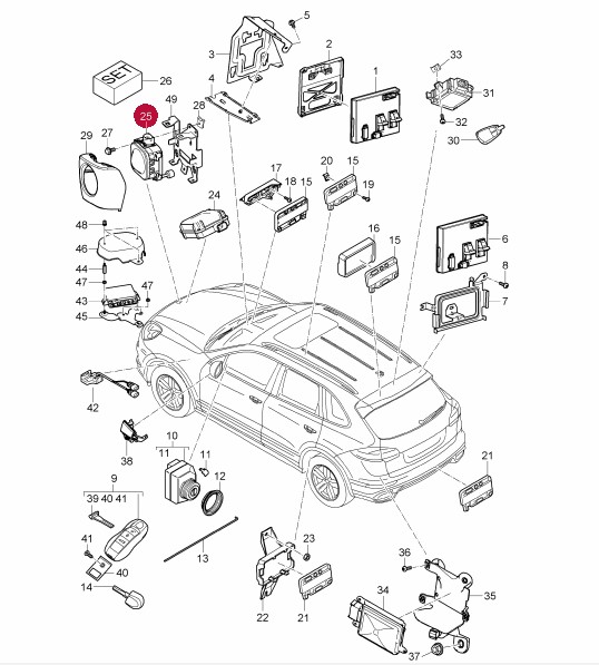

Вот что сам нашел , переключатель 95b953502h
Радар 7p5907541g
Верно? Спасибо
13.01.2018, 21:29   #4
Сообщение от cuba222 Посмотреть сообщение
Добрый вечер
Добрый вечер

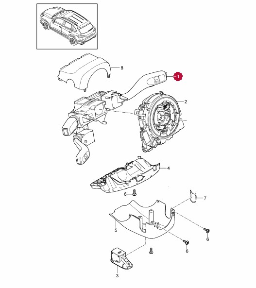

95B953502H подрулевой рычаг
Радар 7p5907541g
95860508520 блок управления (датчик измерения расстояния)
Если можно подскажите по последнему номер
95861236040 жгут проводки
95861291510 жгут проводки
Только это часть проводки. Остальное нужно будет изготавливать самостоятельно или покупать на разборке.
сколько у Вас установка будет стоить ?
30000 руб.
После установки блок управления датчика измерения расстояния необходимо отрегулировать на измерительной платформе с помощью приспособления для регулировки VAS 6430. На сегодня эту процедуру делать только у дилера.
