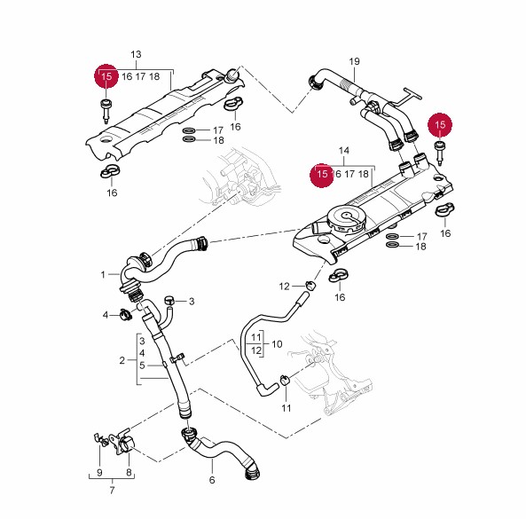

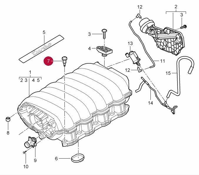

Владимир, подскажите пожалуйста момент затяжки воздушного коллектора и крышек картерных газов на 957 Турбо С
Спасибо
Впускной коллектор?
Разделительный модуль (крепежный элемент); соблюдать последовательность затяжки → Момент затяжки: 15 Nm+/-1,5 Nm
Сообщение от AntonP Посмотреть сообщение
Маслоотделитель 1-4 и 5-8 цил.?

про впускной коллектор понял) хотя интересно почему такая слабая затяжка на нём, но это придумали не мы, немцам лучше знать
Да , Маслоотделитель 1-4 и 5-8 подскажите
14.03.2018, 17:45   #4
Крепежные винты маслоотделителя. Момент затяжки: 10 Nm
