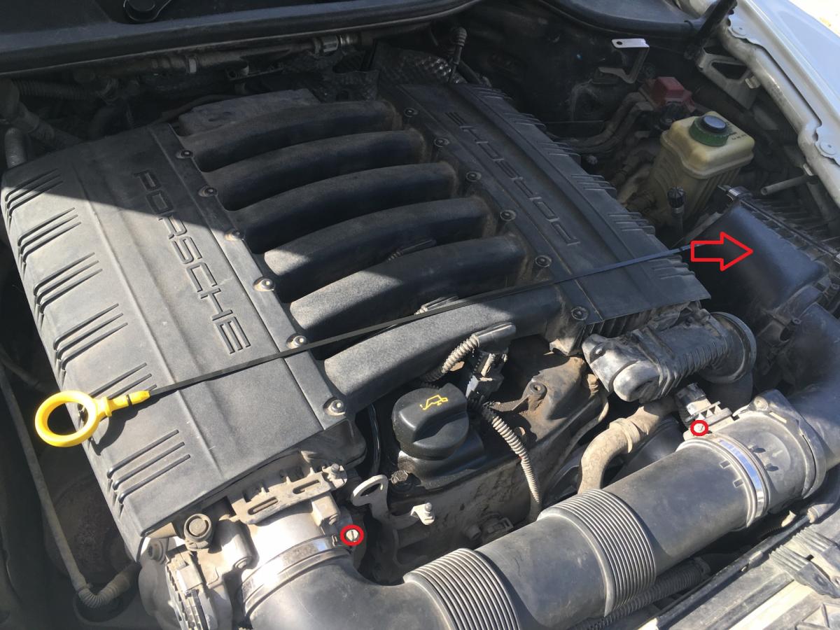

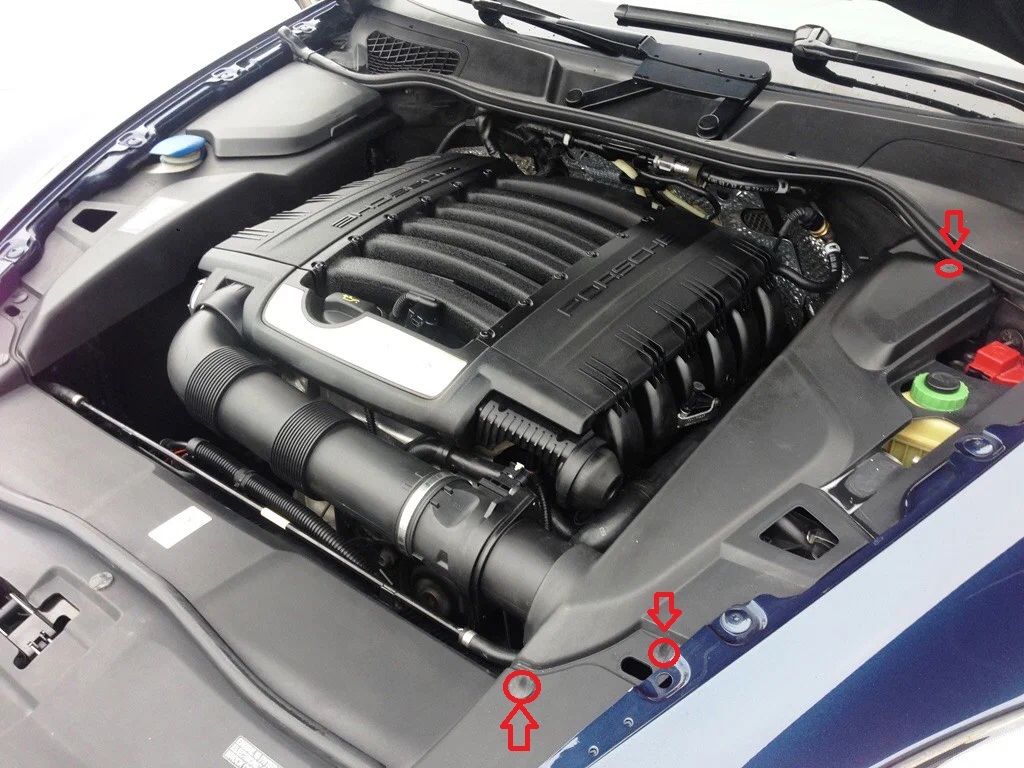

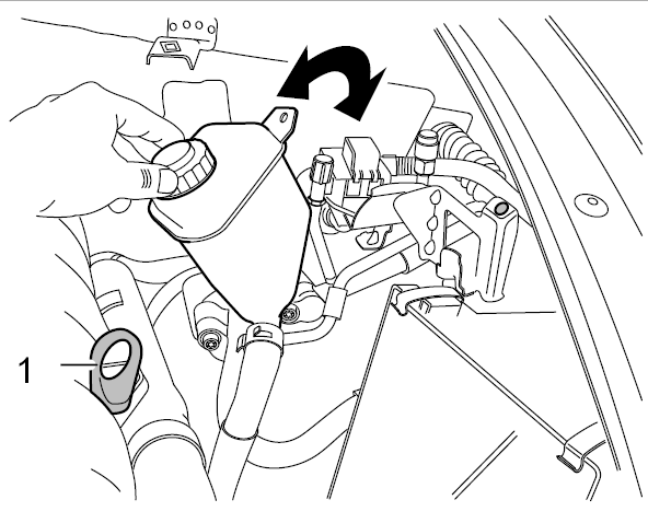

02.08.2017, 22:20   #2
ID:	14863   Нажмите на изображение для увеличения
Название: Щуп, бачок для ГУР.png
ID:	14864   Нажмите на изображение для увеличения
Название: Корпус воздушного фильтра.png
ID:	14865   Нажмите на изображение для увеличения
Название: Крепежные болты и резиновые шайбы.png

Защелки с корпуса воздушного фильтра я скинул. А дальше ?
Вытаскиваю вверх не выходит
Патрубок воздуховода скидывать?
03.08.2017, 00:52   #4
Mr.G
Аватар для Mr.G
Тему можно закрывать
Скинул защелки с корпуса фильтра
Потом откинул патрубок воздуховода со впуска двс. Воздуховод не разбирал на части.
Замена выполнена.

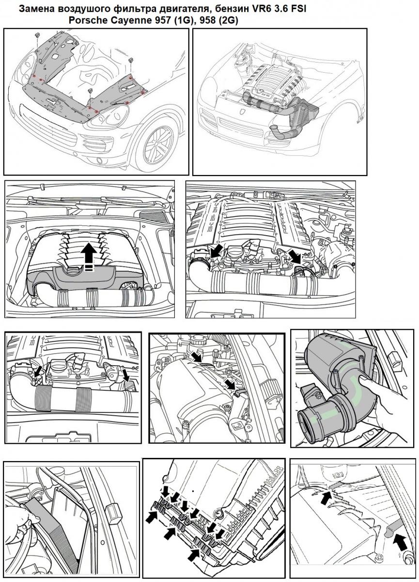

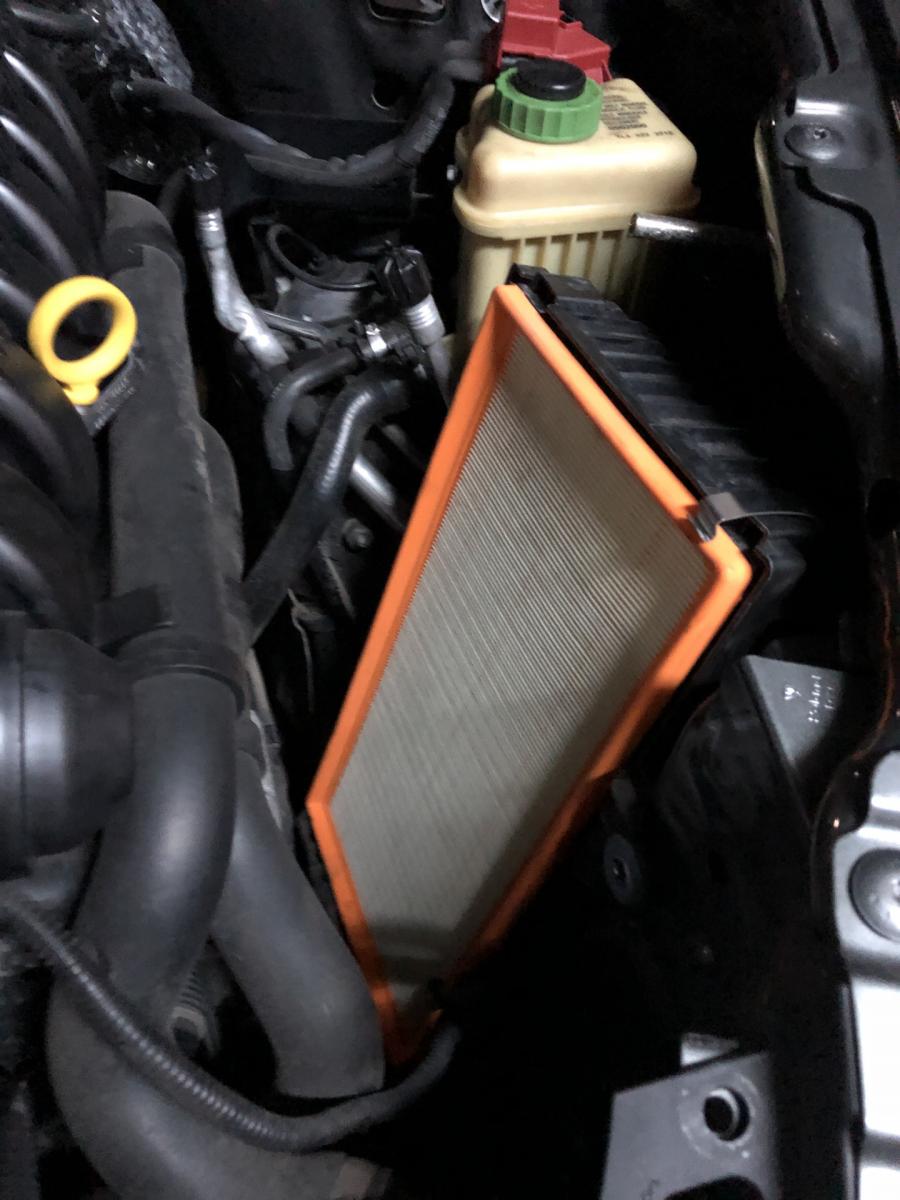

Замена выполнена.
Процесс замены воздушного фильтра описан на схеме ниже.
Схема на картинке
https://i.postimg.cc/SsVmHZs5/1-5.jpg

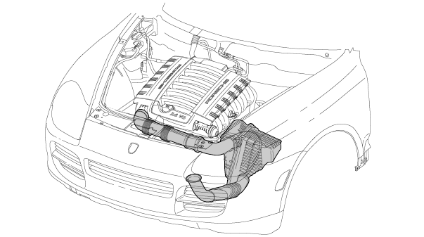

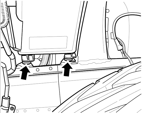

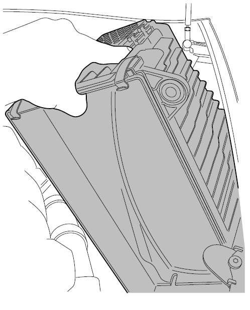

21.08.2024, 18:31   #8
keksm
Где в порше кайен находится воздушный фильтр
Ребят подскажите как снять корпус воздушного фильтра, накладки окрутил под резинкой.
Если отпустить хомут патрубка на входе в двигатель и пробовать вынять выйдет воздухопровод или нет?
Как снять правильно
Не сломать бы
Схема расположения и замены на картинке
