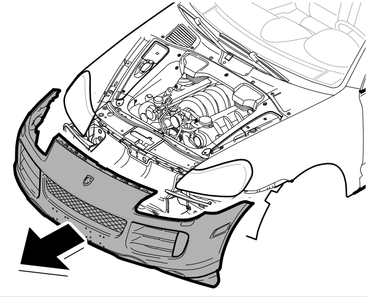

9PA1 производство 2007>>2010 (L) Демонтаж и монтаж переднего бампера
08.04.2016, 11:27   #1

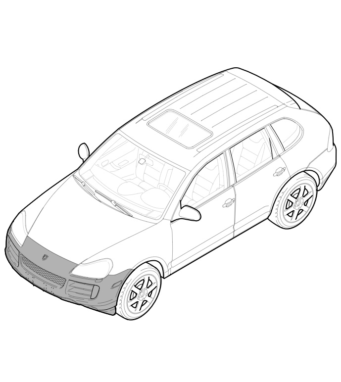

Демонтаж и монтаж облицовки (бампера) передней части кузова
Предварительные работы
1. Поднять автомобиль.
2. Снять переднюю накладку передней части кузова.
3. Снять основные фары.
4. Отсоединить передние колесные подкрылки слева и справа в зоне соединение с облицовкой передней части автомобиля.
Демонтаж облицовки передней части кузова

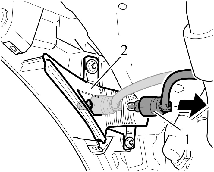

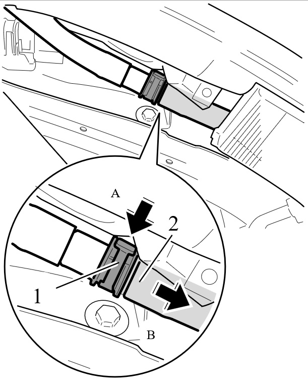

информация
Только на автомобилях с омывателями фар.
2.1. Муфту -1- разблокировать -стрелка A- и отсоединить водяной шланг -2- омывателя фар -стрелка B- .

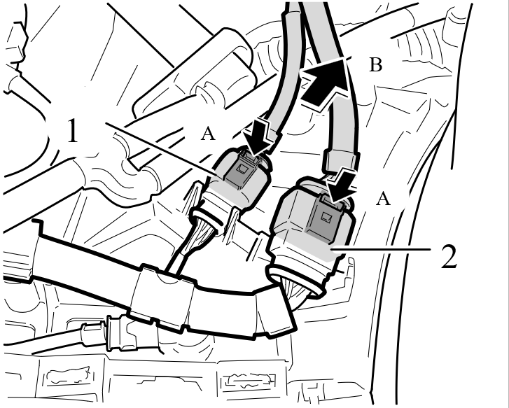

3. Разъемы -1 и 2- на правой стороне разблокировать -стрелки A- и отсоединить -стрелка B- .

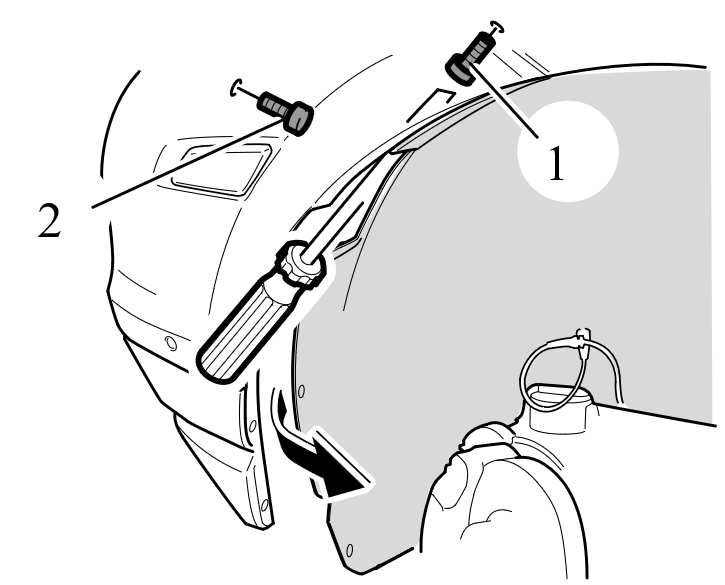

4. Выкрутить крепежные винты сбоку.
4.1. Отжать подкрылок в нижней части -стрелка- .
4.2. Выкрутить крепежные винты -1 и 2- сбоку.

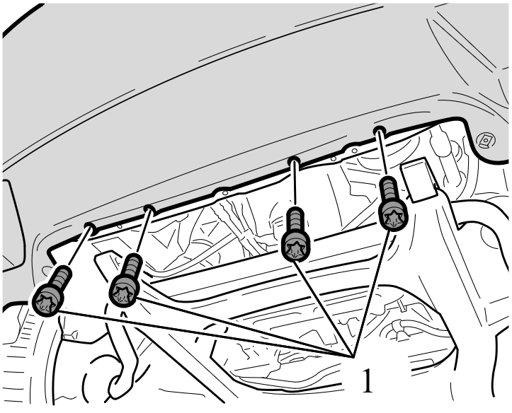

5. Выкрутить крепежные винты -1- снизу.

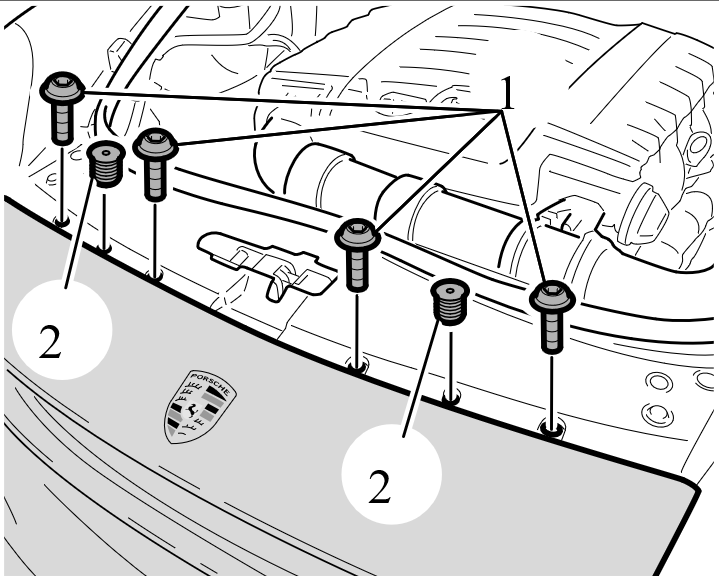

6. Выкрутить крепежные винты сверху.
6.1. Выкрутить крепежные винты -1- сверху.
6.2. Поддеть заглушку -2- отверткой и снять, подав ее вверх.
7. Снять переднюю обшивку с помощью второго механика вперед в -направлении стрелки- .

1. Вдвоем установить облицовку передн. части кузова и сдвинуть назад в сторону -по направлению стрелки- в направляющие.
2. Вкрутить верх. крепежные винты и установить заглушки.
2.1. Вкрутить верх. крепежные винты -1- и затянуть. → момент затяжки: 3,5 Nm+/-0,5 Nm
2.2. Заглушки -2- вставить и вдавить до упора.
