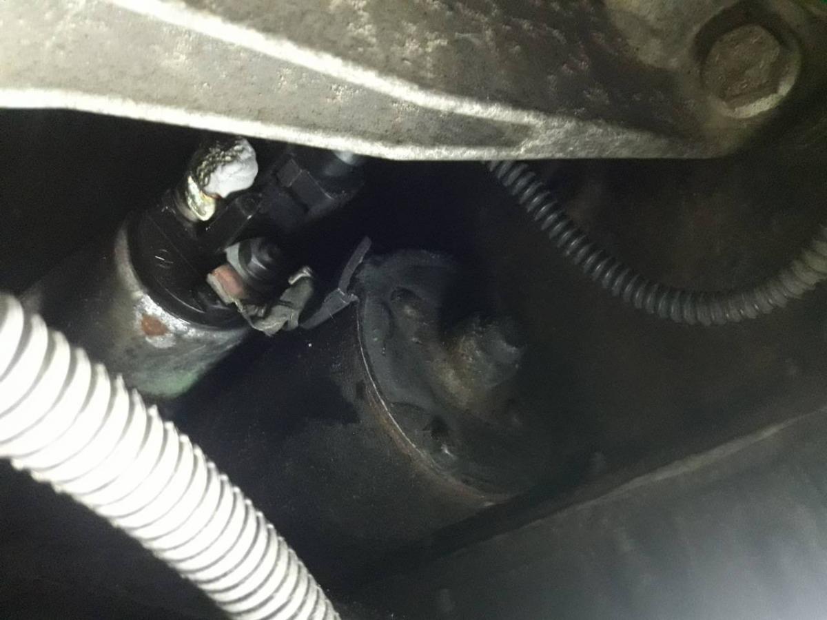

Где находится стартер ? Как добраться
Добавлено через 5 минут
Скиньте схематично
01.12.2017, 17:21   #6
Скиньте схематично

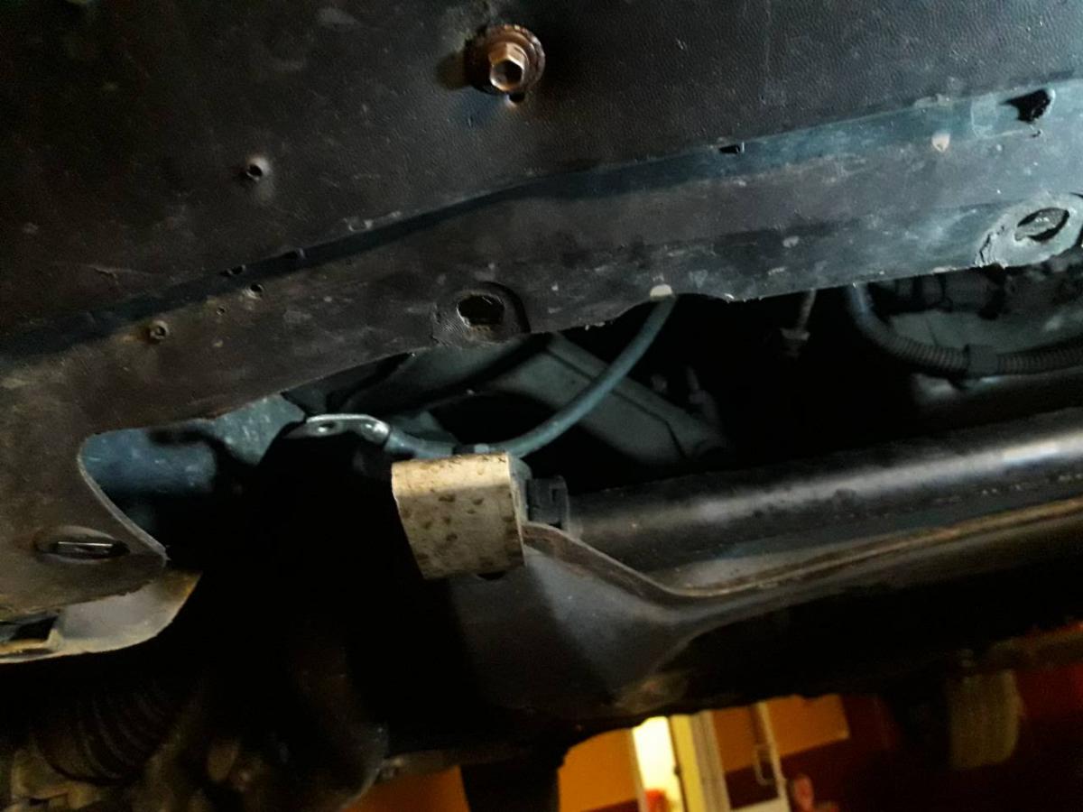

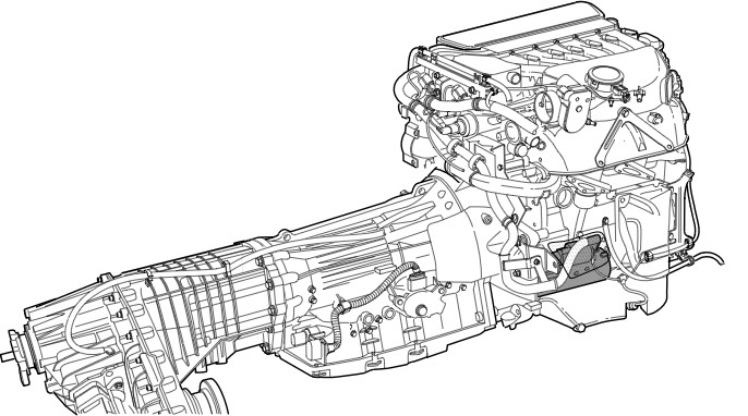

Вот что творится со стартером...
Откуда этот провод..где он должен подсоединяться ..к чему??

01.12.2017, 21:13   #10
Похож на массовый кабель от двигателя до лонжерона
