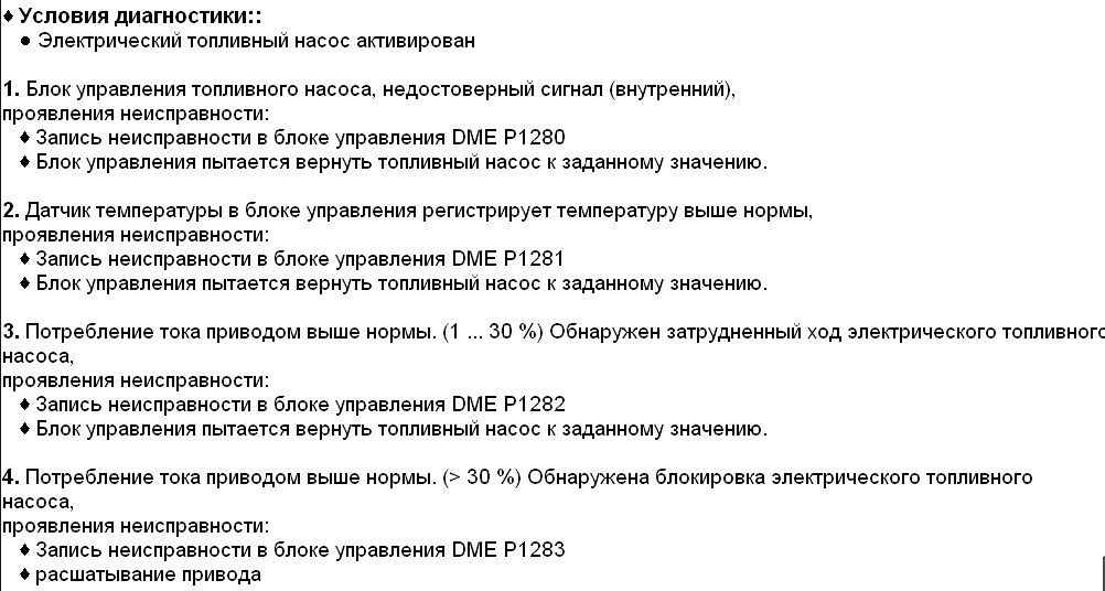

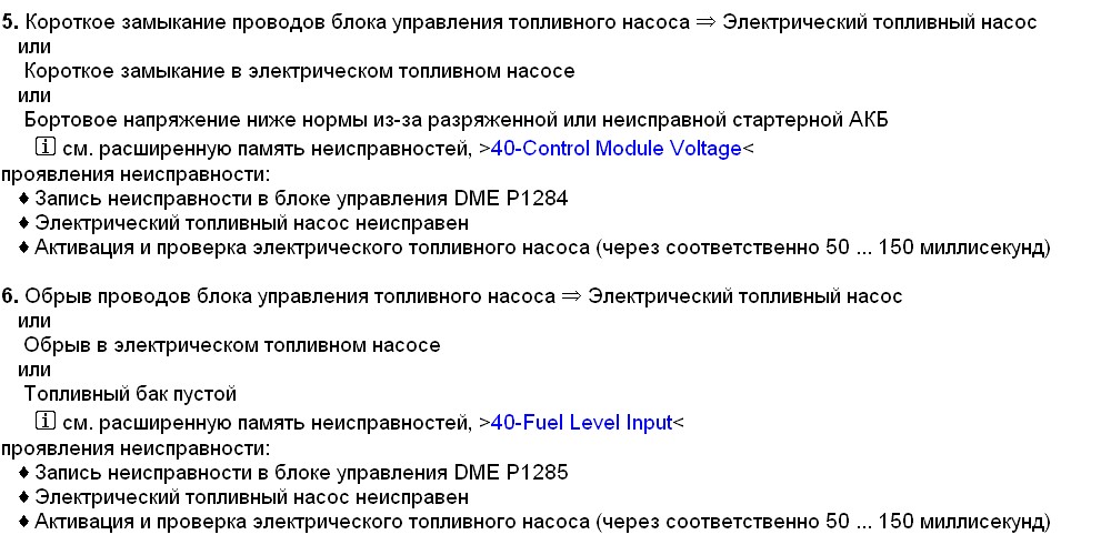

Подскажите что за ошибка и что делать надо.?
иногда вылазит она.
Ошибка P1284
WP1ZZZ92ZBLA41110
Спасибо!

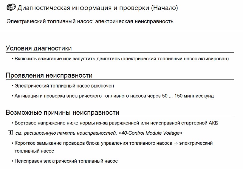

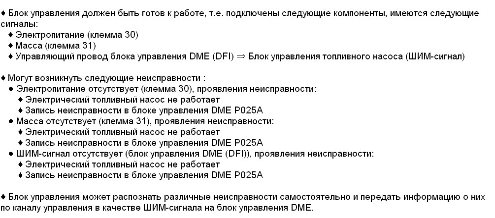

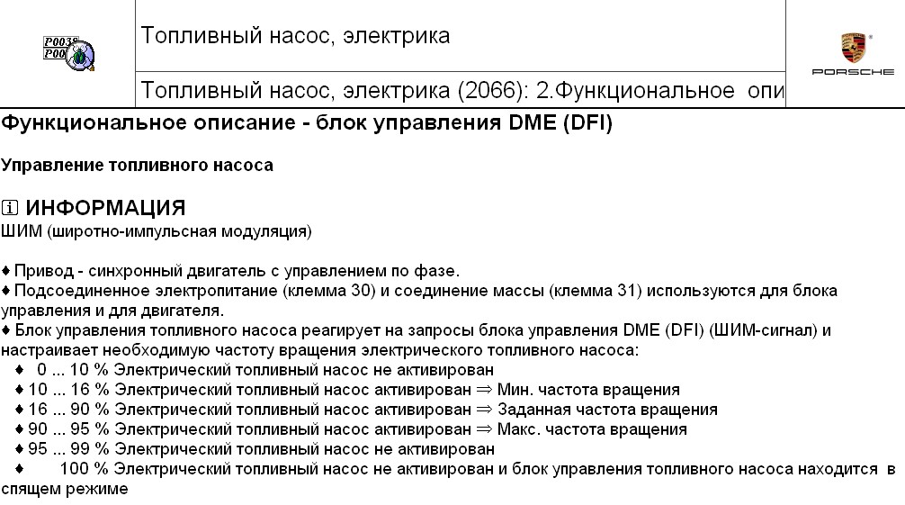

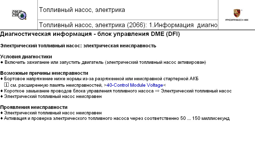

10.12.2018, 22:58   #3
ID:	19161   Нажмите на изображение для увеличения
ID:	19162   Нажмите на изображение для увеличения

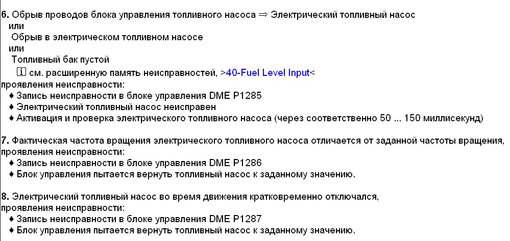

ID:	19163   Нажмите на изображение для увеличения

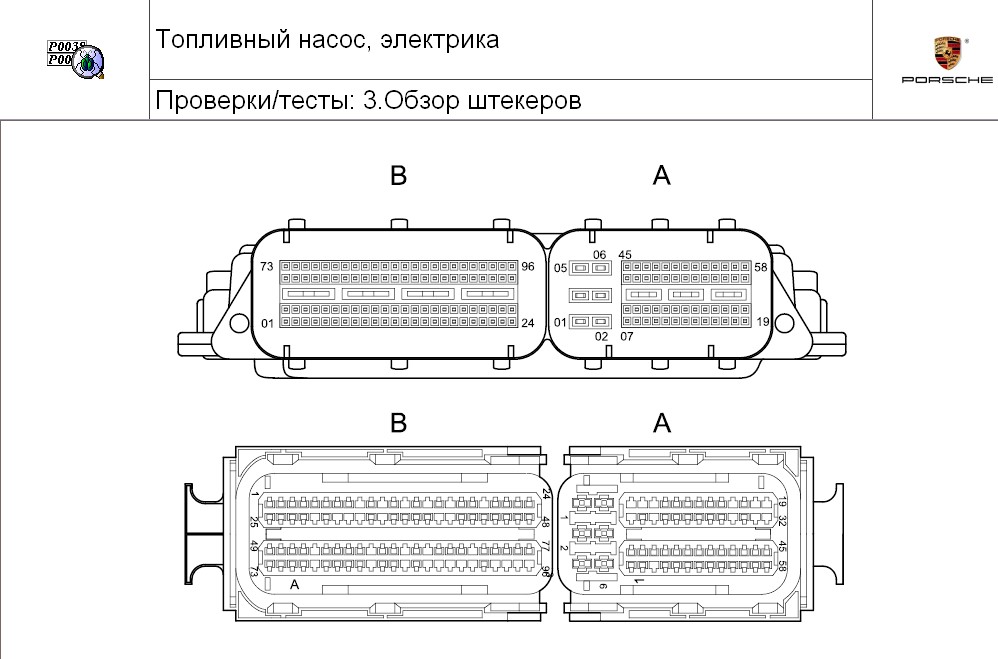

ID:	19164   Нажмите на изображение для увеличения

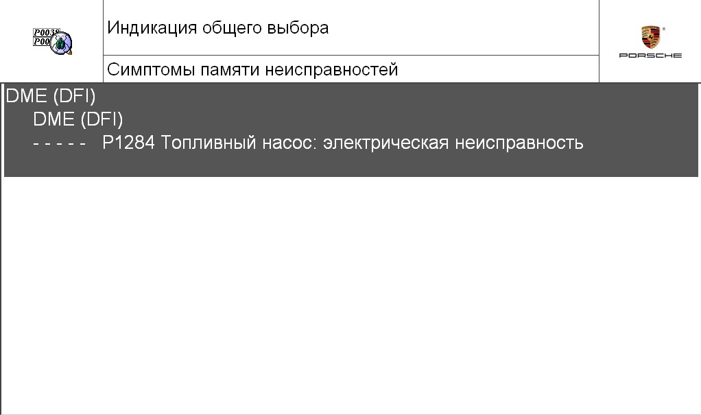

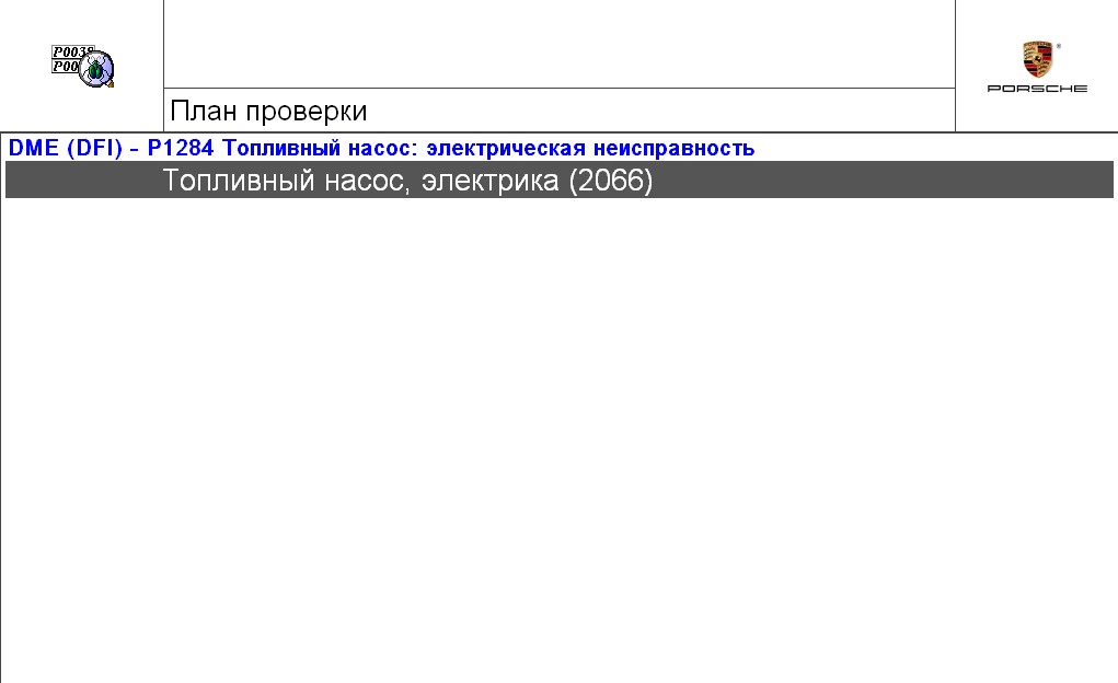

ID:	19166   Нажмите на изображение для увеличения
