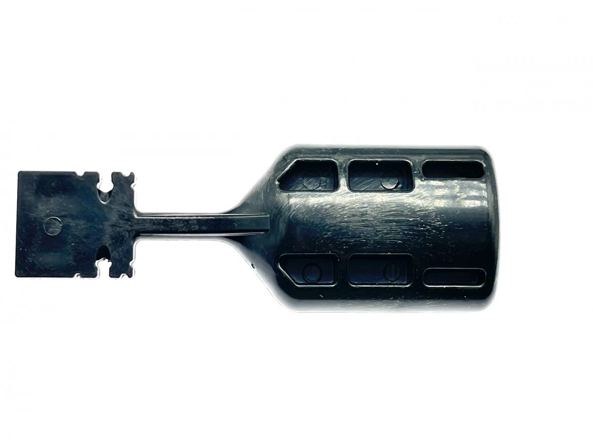

добрый день!
нашел мануал на чистку панорамы, и хочу задать вопрос профессионалам:
1. можно ли провести чистку без специализированного инструмента (фото)
2. чем можно заменить эти рекомендуемые смазки (в текущей ситуации достать их очень проблематично и ценник космос)

Владимир, подскажите пожалуйста, 5акой инструмент необходим для чистки механизма люка на кайен 958, поскольку VAS 6621 ни каким боком не подходит для данного мероприятия.
14.08.2024, 11:36   #6
Pareasensor
Аватар для Pareasensor
Эта приблуда то что на фото, не подходит не под один люк. Владимир, вы не могли бы подсказать какую надо ?
20.08.2024, 10:52   #7
Сообщение от Pareasensor Посмотреть сообщение
Идеального инструмента нет. Наносите смазку с помощью подходящего инструмента, например пластового клина

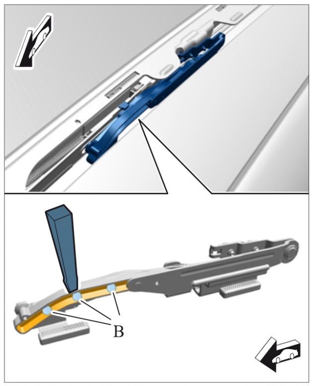

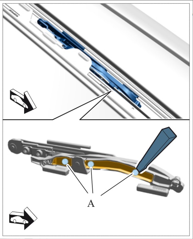

Нанести консистентную смазку на внутренние рабочие поверхности направляющей шины. В 3-4 точках в достаточном объеме смазать направляющую шину.
Название: Направляющие шины со стороны салона автомобиля.jpg
ID:	80294   Нажмите на изображение для увеличения
Название: Направляющие шины с наружной стороны автомобиля.jpg
