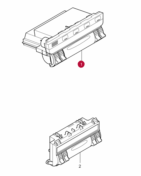

Номер детали 95565310331?
Отправлено с моего iPhone используя Tapatalk
07.09.2017, 14:58   #9
Сообщение от megalarm Посмотреть сообщение
Верно
