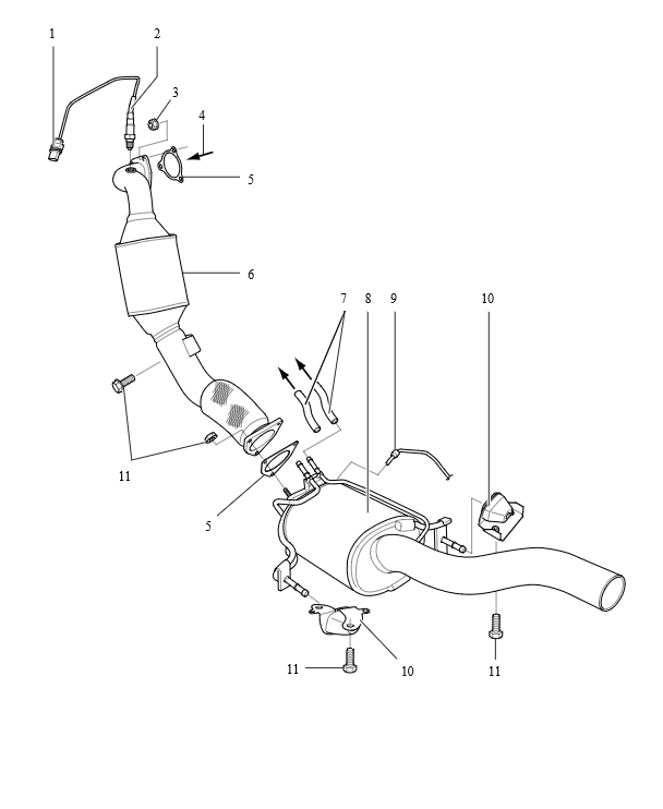

Обзор элементов системы выпуска ОГ
1 - Соединительный штекер для лямбда-зонда
2 - Лямбда-зонд → Момент затяжки: 50 Nm
3 - Крепежная гайка → Момент затяжки: 27 Nm
4 - от турбонагнетателя
5 - Уплотнение, заменить
6 - Катализатор
7 - Напорный трубопровод, к датчику дифференциального давления
8 - Сажевый фильтр
9 - Датчик температуры для сажевого фильтра
10 - Кронштейн
11 - Крепежный винт или крепежная гайка → Момент затяжки: 25 Nm

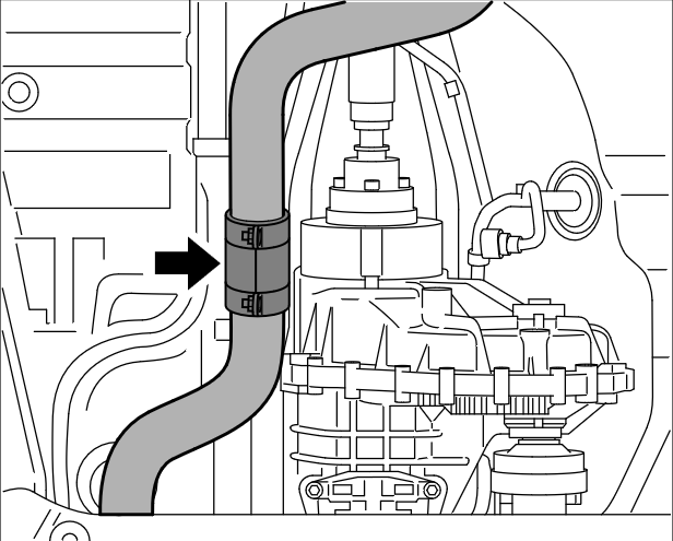

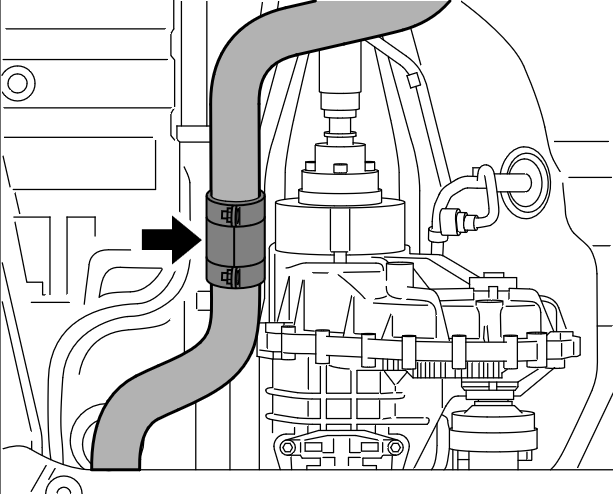

1. Разъедините систему выпуска ОГ на хомуте системы выпуска ОГ -стрелка- .

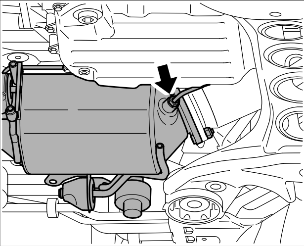

2. Вывернуть датчик температуры -стрелка- .

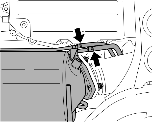

3. Снимите соединительный шланг -стрелка- к датчику дифференциального давления с напорного трубопровода на сажевом фильтре.

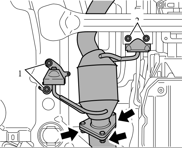

4. Выверните крепежные винты -1- и -2- держатель для сажевого фильтра.
5. Отверните крепежные гайки -стрелки- и снимите сажевый фильтр.

3. Заверните крепежные гайки -стрелки- . → Момент затяжки: 23 Nm
4. Вверните крепежные винты -1- и -2- держатель для сажевого фильтра. → Момент затяжки: 25 Nm
5. Вставьте соединительный шланг -стрелка- от датчика дифференциального давления на сажевом фильтре.
6. Покрыть резьбу датчика температуры высокотемпературной пастой для винтов.
7. Вверните датчик температуры -стрелка- на сажевом фильтре. → Момент затяжки: 45 Nm

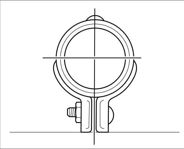

информация
Установите хомут системы выпуска ОГ (зажимную втулку) таким образом, чтобы резьбовые соединения были обращены вниз.
Использовать новый хомут системы выпуска ОГ (зажимную втулку).
Поручить помощнику зафиксировать систему выпуска ОГ.
8. Соедините систему выпуска ОГ на хомуте системы выпуска ОГ -стрелка- . → Момент затяжки: 23 Nm
