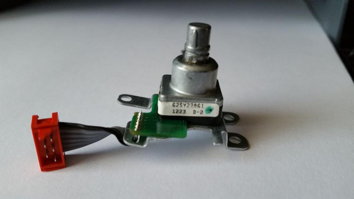

Технократ
Это наш энкодер, точнее оптический энкодер. Видны изготовитель и марка. Вообще-то "Grayhill" серии "62S" полно в интернете (они все без кронштейна крепления, но некоторые со шлейфом и контактным разъёмом), к примеру в том же магазине электроники "Чип и Дип", но не известно какой из них совпадает по параметрам с нашим "Grayhill 62SY22061", а его удалось найти только на каком-то китайском сайте за 51$. Кстати фитюлька эта недешёвая - от 2-х до 6-и тыр. у нас. И ещё информация к размышлению: саму рукоятку управления невозможно снять не сломав (отламывается полый вал рукоятки внутри её), ну или нужен какой-то особый съёмник, т.к. там очень тугая посадка рукоятки на вал энкодера. В моём случае просто склеили, но я узнавал, эту рукоятку можно заказать у дилера.

21.10.2017, 15:44   #6
Сообщение от Технократ Посмотреть сообщение
97064292901 вращающаяся рукоятка для панели управления левая
97064293001 вращающаяся рукоятка для панели управления правая
