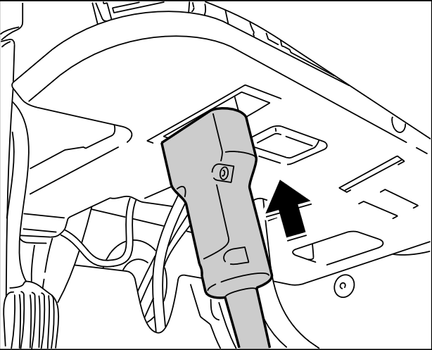

Считывание памяти неисправностей
Подсоединить тестер Porsche к автомобилю через 16-контактный диагностический разъем. Диагностический разъем находится в салоне в пространстве для ног водителя (а/м с левосторонним расположением руля) или переднего пассажира (а/м с правосторонним расположением руля) -стрелка- под передней панелью.

Название: Диагностический разъем.png
