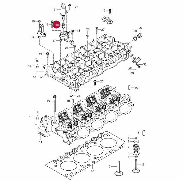

Подскажите как снять обратный клапан давления масла в головке? Клапан стоит под клапаном управления фазами.

Фото нет. Если клапан управления фазорегулятором снять, в подающем канале стоит клапанок, в головке. Он похоже закернен. Думал снять его промыть. Но похоже это нереально.

Сообщение от Xeonkz Посмотреть сообщение
Вы имеете ввиду элемент под цифрой 20 на рис?

11.02.2017, 14:01   #5
Xeonkz
так точно
11.02.2017, 14:12   #6
так точно
Это сетчатый масляный фильтр
13.02.2017, 11:39   #7
Xeonkz
Его просто жидкостью для очистки карбюратора прочистить?
Снять его не реально? Он вроде как закернен.
13.02.2017, 13:12   #8
Верно
Так и есть
похоже, снять
