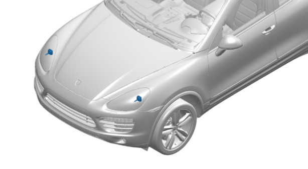

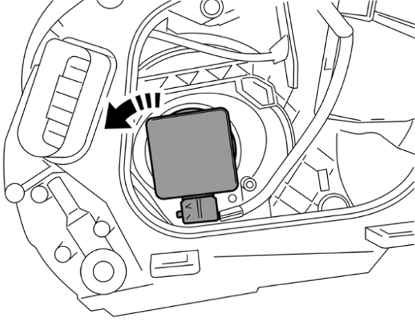

1 Снять основную фару.
Демонтаж газоразрядной лампы
Неправильное обращение с лампами накаливания
Опасность повреждения лампы накаливания и корпуса лампы
Выключить зажигание и извлечь ключ зажигания.
При замене ламп накаливания следует отключить соответствующий потребитель.
Использовать только лампы накаливания указанные в обзоре.
Устанавливать только чистые лампы без следов жира и смазки.
При работах с лампами следует использовать ткань или мягкую бумагу.
При замене лампы накаливания биксеноновой фары соблюдать указания по безопасности.
В некоторых государствах наличие запасных ламп обязательно.
На рисунках ремонтные работы частично изображены лишь на примере одной стороны автомобиля или на аналогичном компоненте.
Некоторые рабочие операции следует самостоятельно выполнить также на противоположной стороне автомобиля.

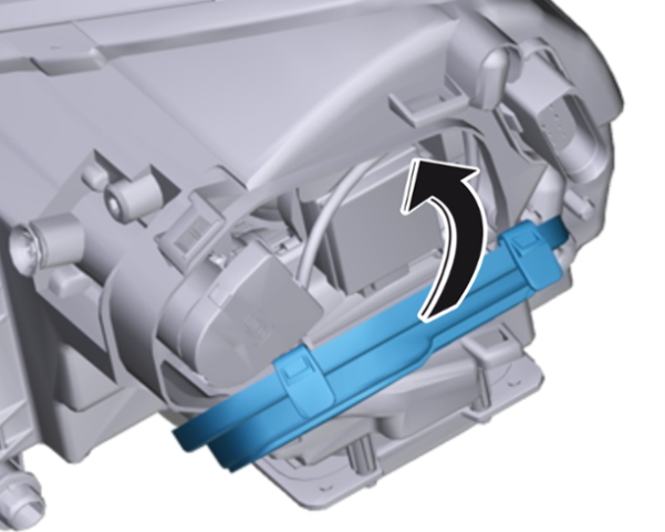

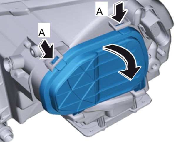

1 Разблокировать крышку на обоих фиксаторах -A- и снять ее.

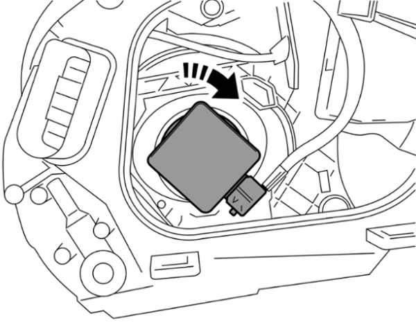

2 Разблокировать газоразрядную лампу путем вращения -стрелка- и осторожно вынуть ее из крепления.

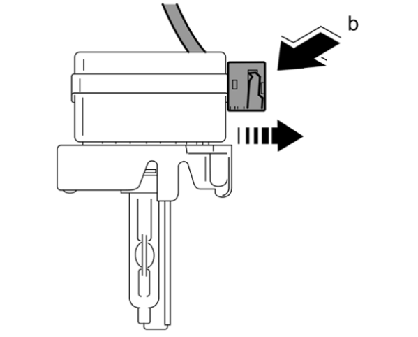

3 Разблокировать электрический разъем -b- и отсоединить его.
Монтаж газоразрядной лампы

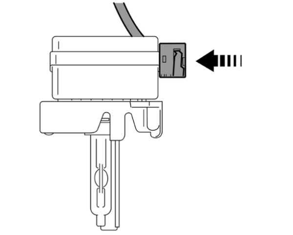

1 Вставить электрический разъем на газоразрядной лампе до ощутимой фиксации разъема.
2 Осторожно вставить газоразрядную лампу в крепление и заблокировать ее путем поворота (байонетный замок) -стрелка-.
Проверить уплотнитель крышки.
Должна быть обеспечена герметичность.
В случае сомнения заменить крышку с уплотнителем.
3 Вставить крышку в предусмотренные язычки и закрыть ее до ощутимой фиксации крышки.
1 Установить фары.
Название: Место установки газоразрядной лампы.png

Название: Открытие крышки.png

Название: Разблокирование газоразрядной лампы.png

Название: Отсоединение электрического разъема.png

Название: Подсоединение разъема.png

Название: Установка газоразрядной лампы.png
