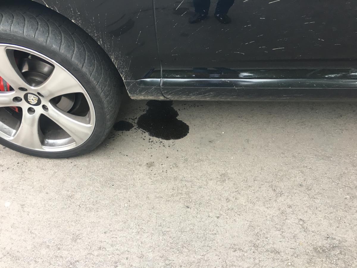

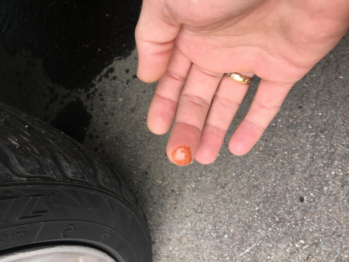

Приехал вчера на работу (каен 3,2 кузов 955 американец), вышел из машины и увидел большое пятно под водительской дверью. На цвет похоже на антифриз. На кузове капель не увидел и подумал, что кто-то это пятно оставил до меня. Сегодня с утра перед выездом по смотрел - всё сухо, приехал на работу, вышел из машины, опять пятно под водительской дверью(( что это может быть?
P.S. Фото вчерашнее, сегодняшнее пятно на асфальте расположено ближе к середине двери (условно под кнопками регулировки водительского сиденья)

Уровень антифриза в норме?
Пятна по фото жирные, похоже на антифриз. Нужно как минимум провести осмотр снизу, далее по результатам. Часто текут шланги на радиатор отопителя салона, бывает гниют трубки системы охлаждения в арке переднего левого колеса. В любом случае по осмотру.

Спасибо Вам Владимир за оперативный ответ.
P.S. Проверил уровень: немного ниже нормы.

Сегодня нет пятна под дверью! На каждом светофоре открывал свою дверь и смотрел наличие подтекания, ни чего не течёт. Заметил интересный факт, асфальт на парковке имеет небольшой уклон и пятно появляется когда уровень передней части машины выше задней. Припарковался сегодня наоборот и всё сухо. Такое может быть?

Если проявилось один раз, проявится второй, только уже с последствиями. Лучше не затягивать с осмотром.
