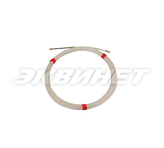

Устранение: Очистить забитую отводящую втулку при помощи вспомогательного инструмента для очистки и всасывания VAS 6620.
Инструмент: Вспомогательный инструмент для очистки и всасывания VAS 6620

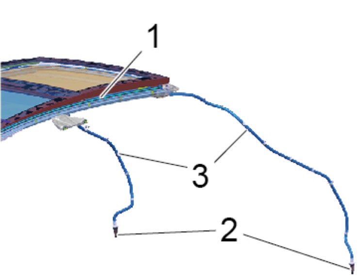

Водосточный шланг, проверка загрязненности
1 Полностью открыть стеклянную крышку.
информация
Следить за тем, чтобы вода распределялась в обоих направлениях и могла вытекать из переднего и заднего водосточных шлангов.
2 При помощи стандартной мерной емкости налить из салона рядом со стеклянной крышкой воду в направляющие планки слева и справа ( -1- ).
3 Вода в соответствующих местах не вытекает ⇒ очистить водосточные шланги, см. приведенное далее описание.
Очистка заднего водосточного шланга
информация
Если отводящая втулка повреждается при очистке, то требуется заменить водосточный шланг целиком.
4 Вставить вспомогательный инструмент для очистки и всасывания VAS 6620 в отводящую втулку (нижняя сторона автомобиля — -2- ).
5 Протолкнуть вспомогательный инструмент для очистки и всасывания VAS 6620 через водосточный шланг ( -3- ) и очистить водосточный шланг ( -3- ).
6 Повторно проверить работоспособность водосточных шлангов (см. действие 3.).
