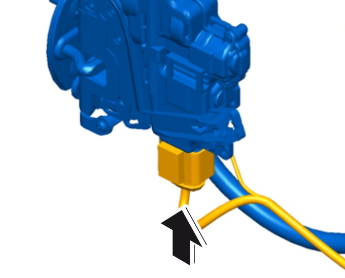

1. Отсоединить электрический разъем на замке двери.

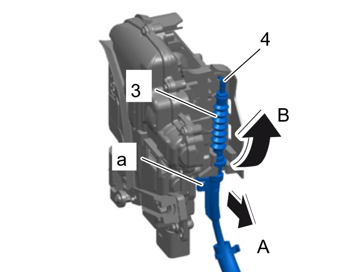

3. Вывести трос от замка двери до внутренней части ручки двери из зацепления в замке двери.
3.1. Разблокировать держатель троса -3- -a- и отщелкнуть его -A- .
3.2. Повернуть держатель троса на 90° -B- и вывести захват -4- из зацепления.
4. Вывести трос внутреннего элемента управления из зацепления на замке двери.

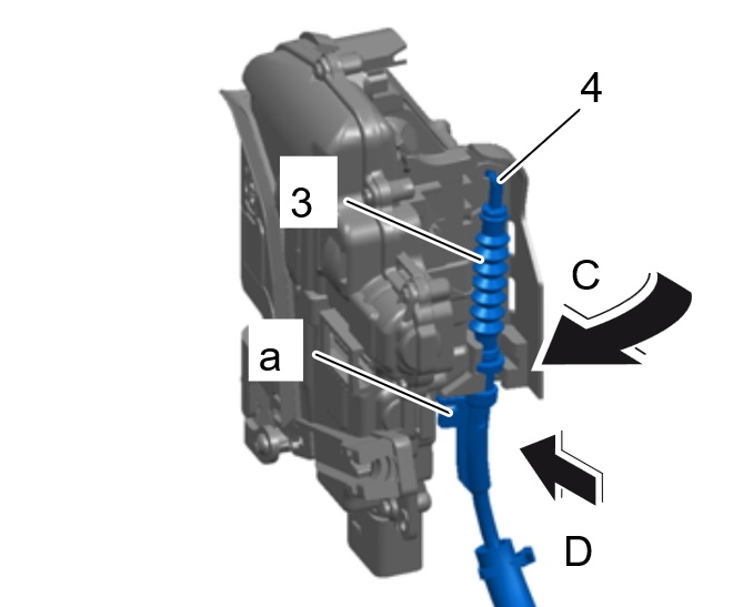

2. Ввести трос от внутренней части ручки двери до замка двери в зацепление в замке двери.
2.1. Ввести захват -4- в зацепление и повернуть держатель троса на 90° -C- .
2.2. Нажать на держатель троса -3- вниз -D- и защелкнуть его -a- .

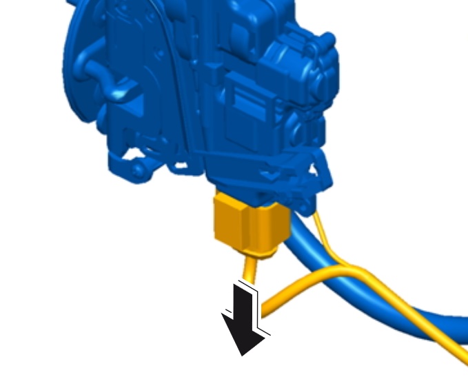

4. Вставить электрический разъем на замке двери до ощутимой фиксации разъема.
