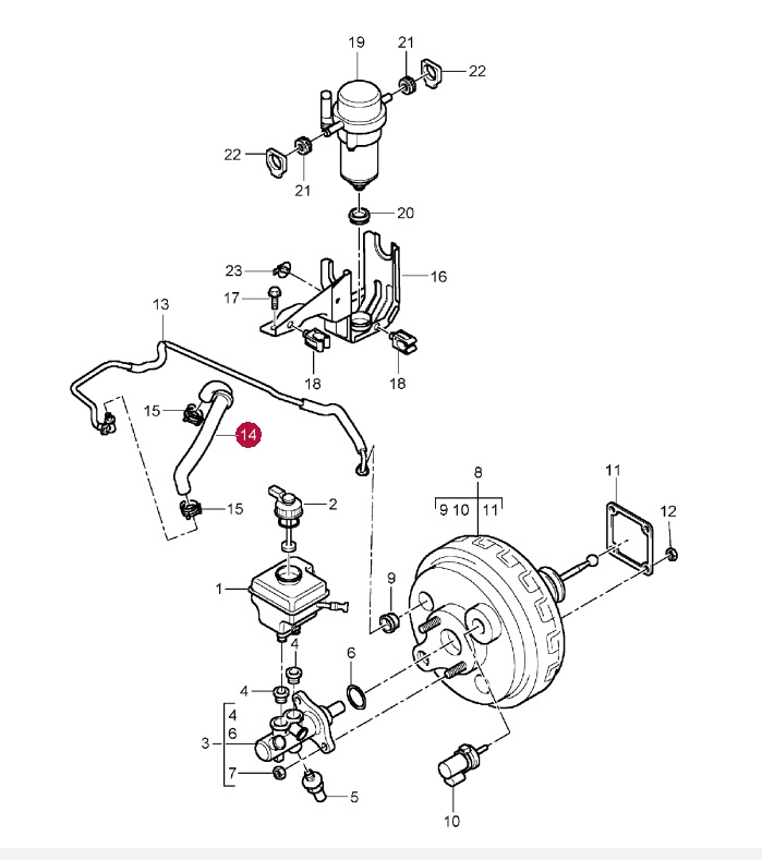

05.02.2015, 16:33   #4
Сообщение от Александр23 Посмотреть сообщение
спасибо Владимир. Где они находятся?
В моторном отсеке...
95535557951 вакуумный трубопровод
Название: Вакуумный шланг.jpg
